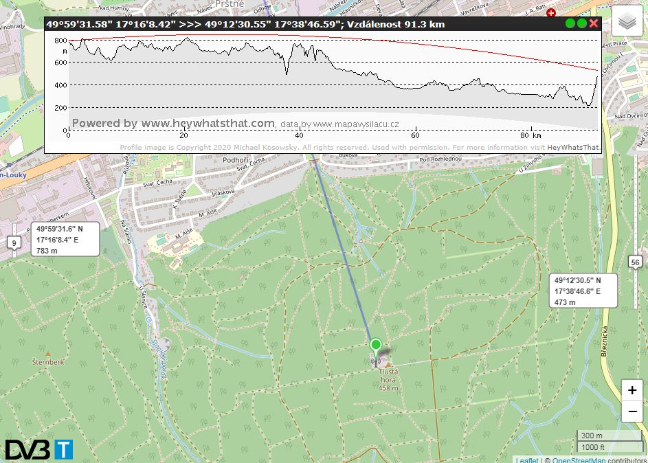

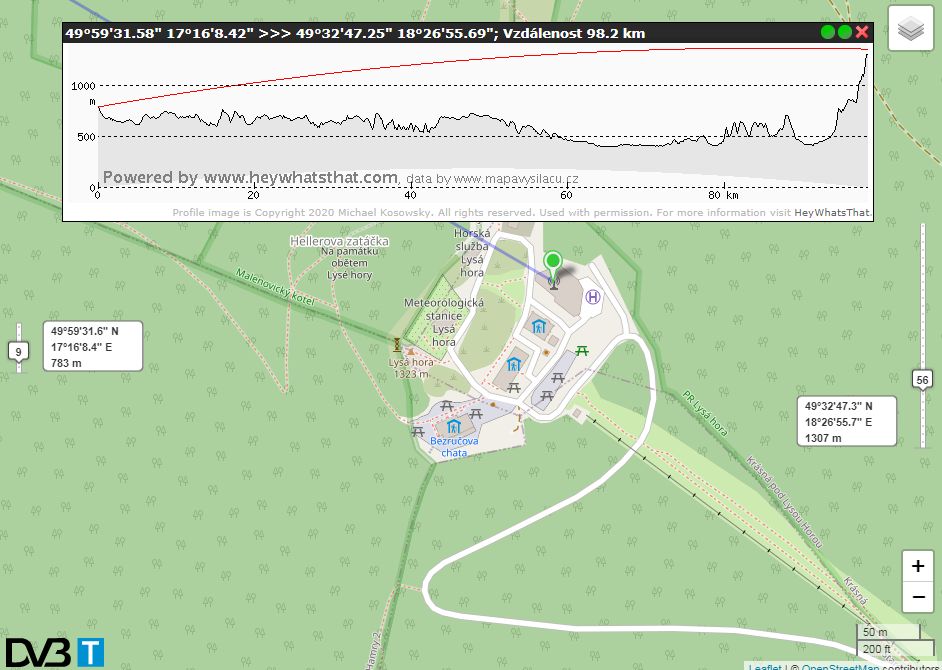

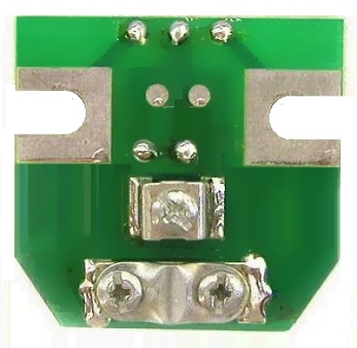

Co myslíš obyčejným sítem..... myslíš tím tu polskou, kterou Hill navrhuje očesat?
A pokud ano lze použít symetrak, který je na vstupu v integrovaném SMD zesilovači pro tuto anténu.....tím že SMD součástky odejmu?...já myslím že ano.
Hille
Je rozdíl v symetraku pro anténu colorku a symetrak na feritovem jádru?

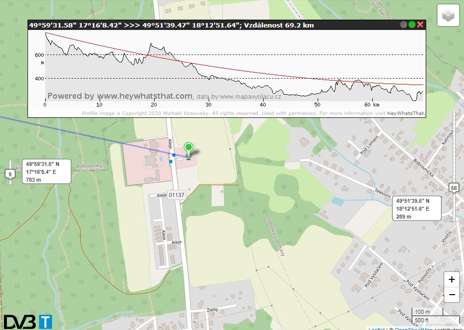

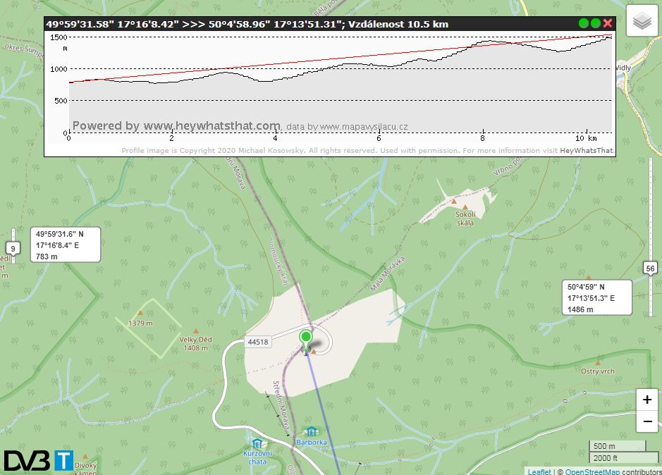

Večer jsem si udělal podobný obrázek, jen mám strach právě z těch pár metrů přes Vysokou Holi. Jdu na to, jen musím upevnit na krov na opačné straně chalupy držák na anténu, už jsem si jej přivezl i s 10 m koaxu. Ještě ale nejprve přesunout parabolu od netu, technikovi od poskytovatele se nechce přijet, mám to zkusit sám. V současné době se všechno blbě kupuje, tak je to na dlouhé shánění.
Z dalšího obrázku vidím, že mám v přímé viditelnosti jen Lysou Horu. Ještě nevím, jak vysoký je stožár v Hošťálkovicích. Už jsem to našel, 184 m.

zvaty píše:Co myslíš obyčejným sítem..... myslíš tím tu polskou, kterou Hill navrhuje očesat?
ano
zvaty píše:A pokud ano lze použít symetrak, který je na vstupu v integrovaném SMD zesilovači pro tuto anténu.....tím že SMD součástky odejmu?...
ano
ale součástky tam můžeš nechat, jen se přeškrábne spoj na vstup zesiku a u šroubku, kam se připojuje střed kabelu.
Pak to propojíš kouskem drátu a fertig . . .
zvaty píše: Je rozdíl v symetraku pro anténu colorku a symetrak na feritovem jádru?
záleží co myslíš tím "pro colorku" . . .
Příspěvky: 21229
#29 Příspěvek od Hill »
Míro, rozdíl v symetráku pro plzeňské síto, Vaten a polské síto je jen v rozteči děr, ale to se dá proříznout. Polské má větší rozteč. Stejně ho nacpeš i do X-colorky.
Symetrizák s drátovými vývody to má do každé antény vůbec jednoduché.
A, jestli je na feritu, nebo v plexiskle, je asi také jedno. Nakonec může to být normální leptaný meandr bez jádra. Hlavně, když bude určený pro UHF (IV. a V. TV pásmo), to stačí.
Sice neznám přesné umístění chalupy, ale tipuji někde kolem Moravic či Nové Vsi. Tam bych se nerozpakoval zkusit tu anténu bez zesilovače a klidně ji spustit níž, a chytit to, co se "přes hřebem odštíplo" z prostorové vlny podle povrchu od Pradědu. Jeho vysílací výkony tam totiž nejspíš budou pro každý anténní zesilovač hlavním zdrojem přebuzení, i když ho máš "za zády". Ono se to umí odrazit od čehokoli..
Letos na jaře jsem měl v plánu Malou Morávku, znám to tam, jezdili jsme na Kamzík v Karlově, jarní akce u Neptuna odpadla. Přesunutá na podzim a do Suché Rudné. I ta byla zrušená. A to jsem se chtěl podívat k Pepovi_W z Krnova na chalupu u Nové Rudné, má tam už dlouho problém s hanebným signálem všech tří operátorů, zatímco televizi z Pradědu chytal v přízemí na pletací jehlici v konektoru, necejchovanou, neladěnou. Zase z toho nejméně do května nic nebude...
Takto proříznuté díry pasují jak do českého, jako polského síta.
