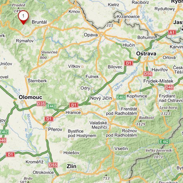

Zdravím. Řeším problém. Na chalupě na JV svazích Jeseníků ve výšce 780 mnm mám přímý výhled na vysílače Hošťálkovice (Ostrava), Lysá Hora a Tlustá Hora (Zlín). Všechny v přibližně stejné vzdálenosti cca 60-90km ze směru, který se liší o 20-30°. Všechny vysílají multiplex 1 na stejném kanálu. Příjem s anténou (něco jako EMOS EM-025) s přijímacím úhlem cca 30°. Příjem je silně proměnlivý od nulového signálu přes různé polosíťky a mlžení až k velmi kvalitnímu obrazu, v průběhu dne se mění. Kvalitní obraz někdy vydrží i dvě až tři hodiny. Nemá to žádnou zřetelnou souvislost s počasím, sluncem, denní dobou. Přitom se problém týká jen vysílačů multiplexu 1. Ostatní vysílače jsou přijímány kvalitně a stabilně celý den. Domnívám se, že je to způsobeno interferencí uvedených tří vysílačů, jiné vysvětlení mne nenapadá. Dosavadní vysílání DVB-T bylo bez problémů. Obrátil jsem se na místní instalační firmu v Rýmařově, bez odezvy. (Narazil jsem na mrtvého brouka.)
Zajímal by mne názor nebo rada zkušenějších, kteří se možná s podobným problémem setkali.
Polohu chalupy jsem označil na mapce.

A jak to vypadá s Pradědem z opačného směru?

a více upřesnit polohu.
Z toho obrázku se dá poznat jen to, že tu chalupu máš opravdu na JV svazích Jeseníků . . .

Hifista: Praděd je vzdálený jen 11km, ale je ukrytý za hlavním hřebenem. Vysoká Hole o téměř stejné výšce jako Praděd jej téměř dokonale kryje. Leda by nějakým rozptylem a odrazy se signál "ohnul". Na horním konci osady o téměř 100 m výše je přijímám bez problémů, to už je vrchol stožáru v přímé viditelnosti. Já musím na něj připevnit nový stožár na opačném konci chalupy, abych to mohl vyzkoušet. Je to další pokus v řadě, třeba bude úspěšný.

ok1hga píše:a více upřesnit polohu.
a ještě detail, už jsi se koukal u sousedů jak mají antény oni ?
Odpovídám samostatně, psai jsi v době, kdy jsem pracně skládal odpovědi a rozvíjel další úvahy. Poloha je detailně tady: http://www.jaroji.sweb.cz/chalupa.html
Také jsem psal, že v nejbližším okolí antény pro TV v současné době nejsou. V horní části už ano, tam je ale v přímé viditelnosti Praděd, což budu ještě ověřovat i já. Níže v osadě je již zářez do údolí, kde jsou velké terénní překážky a směr je více definovatelný.
