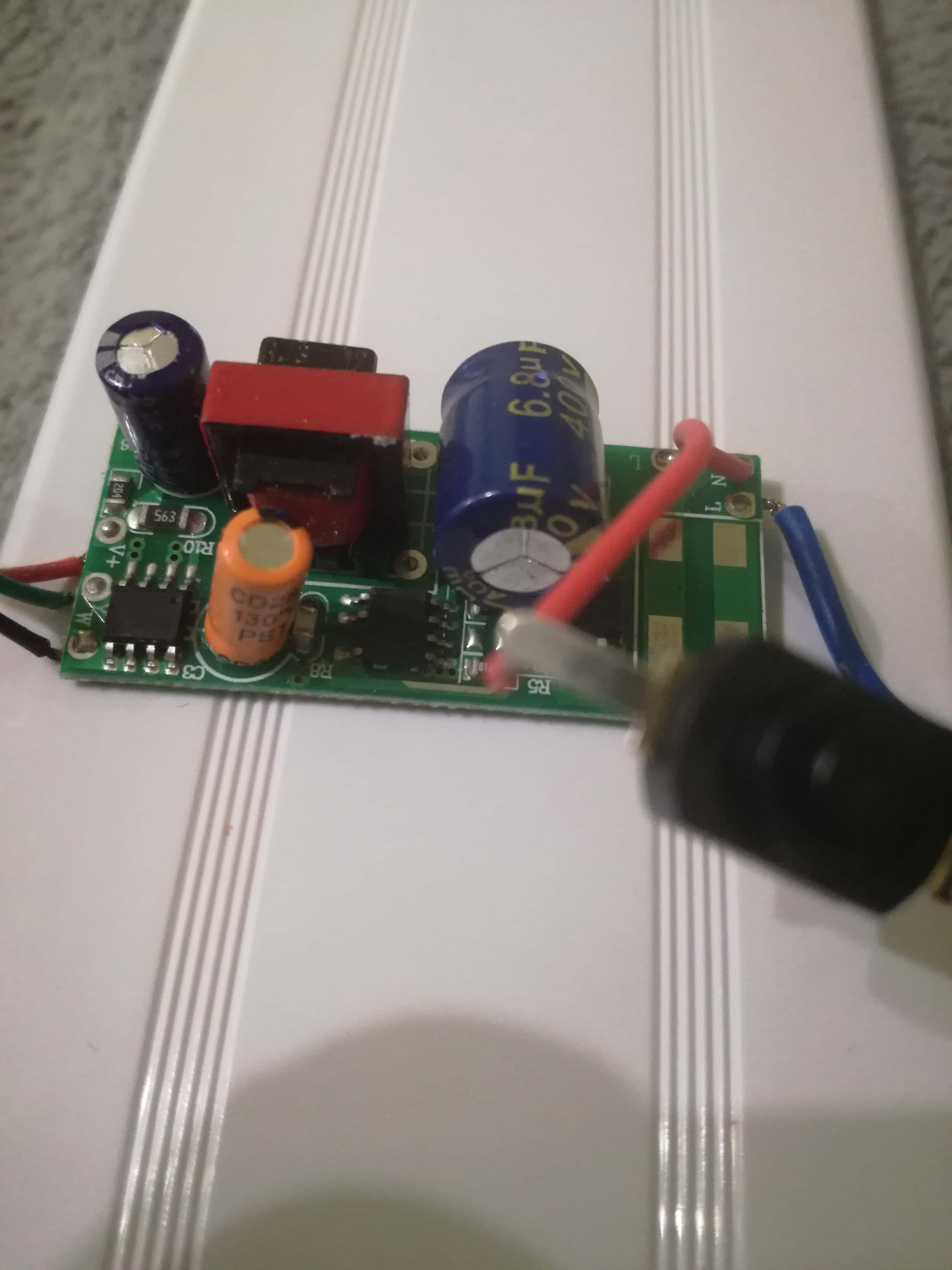

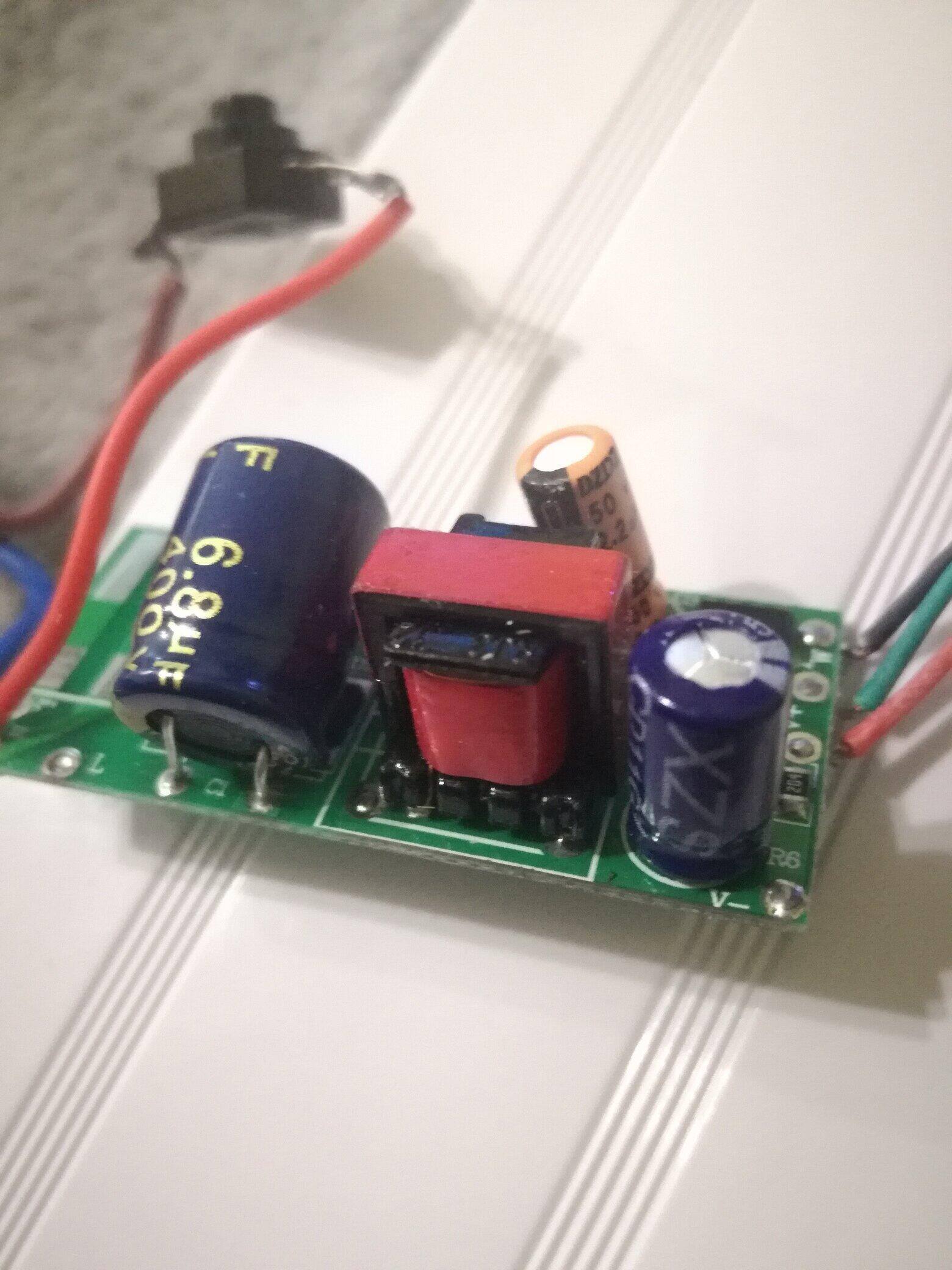

Ked to zapnem do elektriky, tak z toho zdroja ide take slabulinke piskanie.
Prikladam este fotky.

Podla tych obrazkov sa da povedat ci je tam nieco zle alebo?
Dlzka svetla je 50cm.
A dal by sa aspon kupit taky zdroj, ze by to svetlo aspon svietilo v 1 rezime, cize bez prepinania tych 3 rezimov?

Ten tmavý kondenzátor nastojato vypadá nafouklej, zkusil bych ho vyměnit.

Jestli to svítilo chvíli a už je v háji nějaká LEDka, tak pouhá úspěšná oprava bude zase jen na chvíli. Bude třeba pořešit (snízit) i proud LEDkami.
Ale opravovat to bez základních znalostí asi nedopadne dobře.
1. krok - změřit napětí na výstupu.
Jinak podobný zdroj vykucháš ze skoro každé vyhozené LED žárovky někde u vchodu v potravinách. Ovšem zase - musíš si vybrat ten správný, nebo si ho upravit, aby LEDky nějak svítily, ale abys je zas neusmažil.
Důležitá poznámka: Platí jen v případě, že výstup zdroje na fotce není galvanicky oddělený! To sice předpokládám, ale z fotky to stoprocentně patrné není.

To si nikto nevšimol? Teórii o odpálenej LEDke čo odrovnala zdroj vadí jedna maličkosť, a tou je ten trojpinový konektor na prvej fotke. Pokiaľ je kábel výstupu zo zdroja odpájateľný, tak by to snáď malo prežiť aj bez záťaže. Pravda pokiaľ to neprojektoval úplný dement a nedal tam ochranu. V tom prípade by zdroj odpálilo jedno zapnutie s odpojeným výstupom.
