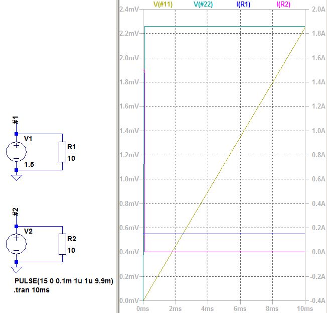

#30 Příspěvek od bdn »
Pokud vezmu původní zadání a dva případy:
(případ 1) 10ms trvale V1=1.5V
(případ 2) 0.1ms čas Ton, 9.9ms čas Toff, V2=15V
Zvolím R=10
Potom simulace vyjde:
- oba případy napumpují do žárovky stejnou energii E=2.25mJ
- v případě 1 teče do žárovky 150mA po dobu 10ms
- v případě 2 teče do žárovky 1.5A po dobu 100us
PS: víme, že chudák žárovka má za studena menší odpor, takže reálný peak proudu bude ještě větší...
