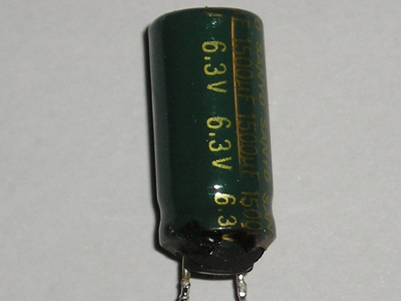

taky tu mám jeden z čerstvé opravy, co se podělal do kalhot a ani se neomluvil, viz foto. A jak píší VASEK_W a rnbw, děje se to občas místo výronu horem. :?
A taky netuším, jaká je příčina poruchy (starší, ale bytelný, olovnatý router SMC2304WBR-AG). Aparát je na 12V, uvnitř měnič na 5V a ještě dodatečný stabilizátor na 3,3V.
Sanyo 1500uF/6,3V K.O.
#21 Příspěvek od ZdenekHQ »
No já si ani tak moc nestěžuju na to, že se podělal do kalhot. Stěžuju si na to, že to způsobuje neměřitelný závady, protože ten zdroj nemáš šanci nahodit pod plnou zátěží. Klasické opravy "naslepo". A když je jich tam 50+, tak je to na posr...
To není zdroj, kde automaticky vyměníš tři a je vyřešeno. :?

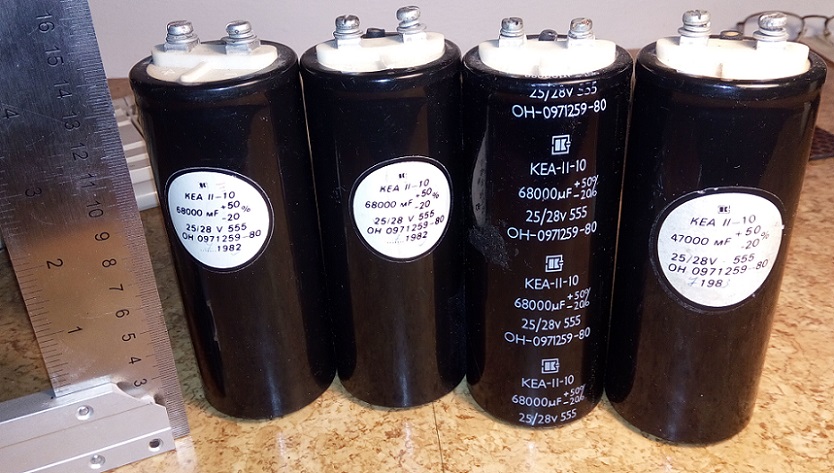

Tak tohle jsou ty "Handgranate" z diskových jednotek EC1033. Před asi 2 lety jsem si je nechal změřit v ZPA Nová Paka a i když jsou skoro 40 let starý, tak všechny mají minimálně deklarovanou kapacitu. Ten s potiskem měl skoro 90G. Blbý že nejsou na vyšší napětí.
Výrobce KEA II, nikdy jsem o něm nic neslyšel.

Nejsou to Sověti? Z něčeho Ruskýho jsem kdysi vytah dva kondy se stejnou značkou.

Milan_F píše:Nejsou to Sověti? Z něčeho Ruskýho jsem kdysi vytah dva kondy se stejnou značkou.
Nejspíš ne, nikdy jsem neviděl nic ruskýho elektronickýho pro bývalý trh RVHP, co by nebylo popsaný "bukvicema". A že by ruskej elyt při jejich otřesný kvalitě vydržel přes 40 let, to už vůbec.
Možná by veděl Sinclair.

#29 Příspěvek od xsc »
Jestli to nebyli přímo Bulhaři. Na těhle stránkách to bulharský prodejce vede jako značku, ale link na výrobce jsem tam nenašel:
https://vikiwat.com/kea-electrolytic-capacitors
Tady je k vidění verze i s popisem v azbuce:
https://www.etsy.com/uk/listing/5753789 ... ectrolytic
