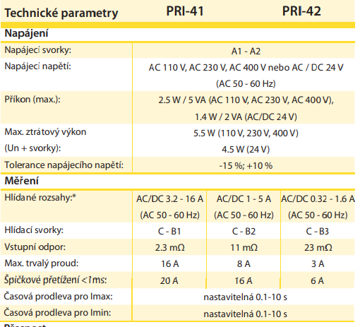

Jinak existuje proudové relé za asi 1500 od elkoep.
