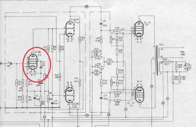

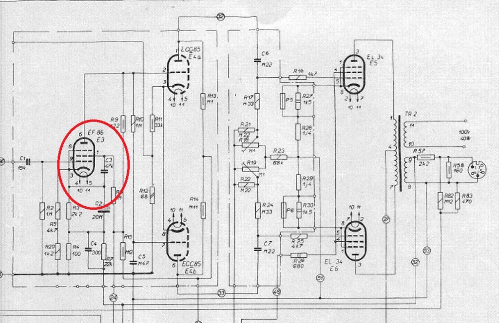

Další poznatek jak anodové napětí tak žhavení je v pořádku ale bohužel zesilovač vesele kmitá a už mi docházejí nápady co s tím :( Vazební C6/7 budou v pořádku už jsem zažil že měly svod a koncové elektronky šly do modra to mě táta ještě naučil. Nenapadá nikoho prosím čím by to mohlo být? Nebo na co se zaměřit? Děkuji
barnodaj
Příspěvky: 1081
Bydliště: Vodňansko
#28 Příspěvek od barnodaj »
Zkus vyměnit elektronku na pozici E3 - EF86
PetrL23
Příspěvky: 75
Registrován: 09 kvě 2019, 00:00
#29 Příspěvek od PetrL23 »
Omlouvám se za milné informace na pozici E3 mám opravdu EF86. Špatně jsem se podíval do osazováku. Rád bych jí vyměnil ale jinou mám určitě na chatě a tam se ted asi nedostanu :( Myslíte že by odešla vlivem protavení té patice? Děkuji za rady
Lukas-Peca
Příspěvky: 4500
Bydliště: Zlín
#30 Příspěvek od Lukas-Peca »
Zažil jsem v Musicu 70, že v něm byla z výroby osazená mimotoleranční EF86. Baňka byla úplně křivá a systém byl zdeformovaný. Lampa měla jiné statické parametry a taky to s ní moc nefungovalo.
