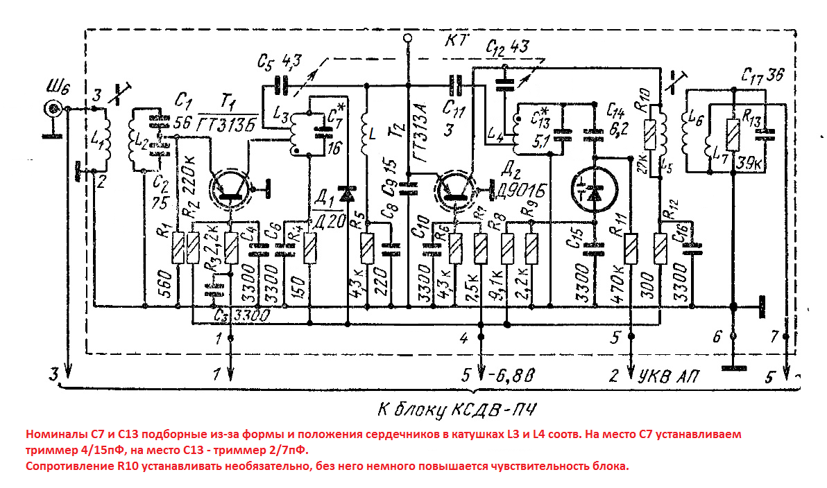

Ahoj. Ano hodnoty súčistok som dal podľa schémy ccir, prikladám ju. Frekvenciu som meral čítačom HP5383A. Ruku do ohňa nedám že ju riadne zachytil ale asi áno. Ja som urobil chybu že som neskúsil frekvenciu zmerať pred tým než som pomenil súčiastky.

hodnota C13 -> 51pF se mi teda moc nelíbí . . .
a kolik máš C14 ?
kolik jsi tam dal skutečně ?
elektrosvit
Příspěvky: 2517
#21 Příspěvek od elektrosvit »
51p je špatně, správně má být 5p1.

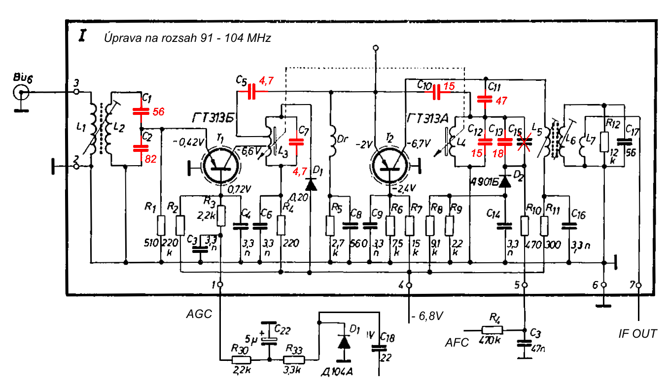

Co si já pamatuji, tak jsem na vstupní jednodce snad jenom měnil kondenzátory, úpravu počtu závitů jsem nedělal. Po přeladění lze naladit pouze omezené pásmo (88-101Mhz) nebo v tomto rozsahu někde výše. Pro proladění celého pásma je potřeba vyrobit nové mosazné jádra L3,L4 podle zde již vloženého odkazu, (je na nich větší rozdíl malého průměru k velkému průměru). Osobně jsem to ještě neodzkoušel, chystám se na to, ale od kolegy jsem kolem vánoc dostal informaci, že to touto výměnou proladil v celém pásmu.
já to mám zatím naladěno na 91-104Mhz s těmito úpravami.

Pěkné, rozsah 91-104 MHz by mi bohatě stačil. Až se do rozjetí Rigy dám, vyzkouším. Kutilmil teď asi nebude moc nadšený, když se včera drbal s převíjením těch cívek. :)
