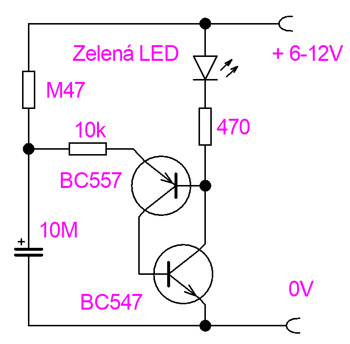

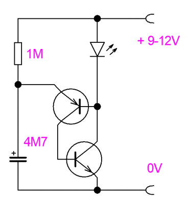

Proč tak jednoduchou věc, řešit složitě. Tranzistory jakékoliv křemíkové. S těmito součástkami je je pauza asi 12-14s a blik je jenom mikroblik.
Edit: jo a hodí se to i na bateriové napájení protože to téměř nic nežere.

Nějaký ten odpor v sérii s LED by se hodil...

Taky jsem si myslel že musím dát odpor ale po prozkoušení jsem to ani já nezakreslil. To je tak krátký impulz že LEDka sotva blikne, ale klidně si ji tam dejte, jenom se to vylepší.

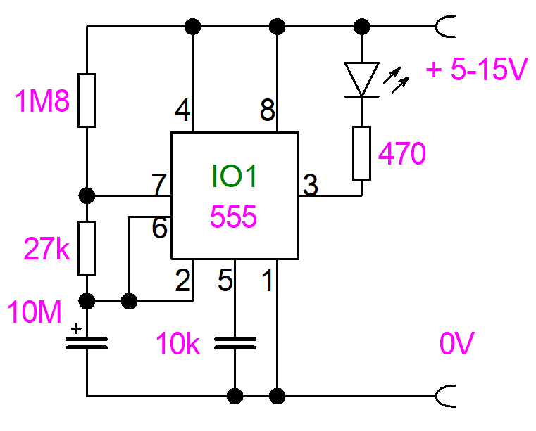

Tak takovej poměr časů blik/pauza s touhle náhradou UJT tranzistoru už asi nedáš, ale normální zapojení s NE555 v CMOS verzi (7555) by to zvládnout mělo.

Problém je v tom, že UJT i jeho náhrada komplementární dvojicí bipolárních trandů má kus od kusu (pár od páru) jinou charakteristiku = bod, ve kterým se otevře a propustí skrz sebe proudovej impuls. Musel bys dost podstatně laborovat s hodnotama, abys to "dostal do figury". Ten časovač i když je obvodově složitější, tak dovoluje mnohem přesnějším způsobem definovat jak čas impulsu, tak i pauzy - a bude fungovat tak jak si spočítáš. Tu 7555 navrhneš pomocí dvou vzorečků tak, aby měla poměr obou dob 15s : 0,5s a ještě si můžeš vybrat (tím jestli LEDku zapojíš mezi kladnej přívod a výstup časovače nebo mezi výstup a zápornej přívod), jestli bude svícení delší než tma a obráceně, protože ten výstup je zapojenej jako komplementární výstup = umí spínat (přiměřenou) zátěž proti plusu i proti zemi.

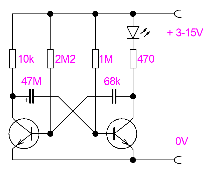

A co astabilní KO. V jedné větvi zvětší kapacitu a odpor.

Samozřejmě že to jde. stačí přidat jeden odpor (10k) tím se poté dá řídit délka svitu. Takto to chodí podle požadavku.

Jde to také udělat zcela klasicky. V tomto zapojení zhruba mezera 11s, 0,5s blik.

Ještě tedy tá 555. Odporem 1M8 se volí čas pauzy, a odporem 27k čas svitu. Je to zhruba 12 na 0,5s, záleží na stavu kondenzátoru 10M.
Všechny tyto verze jsem osobně zapojil, odzkoušel a také nakreslil.

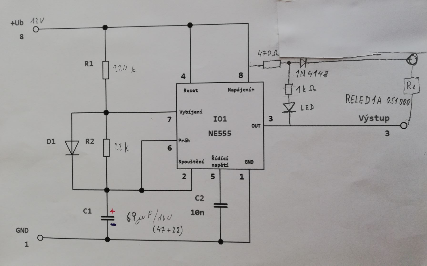

Díky moc ještě jednou, postavil jsem to podle Vašich návrhů, jenže to funguje obráceně než potřebuju. Po připojení napájení je na výstupu stav nula a já bych potřeboval stav 1, čili krátký impuls. Takže bych k tomu potřeboval nějaký obraceč výstupního obdélníkového signálu.
