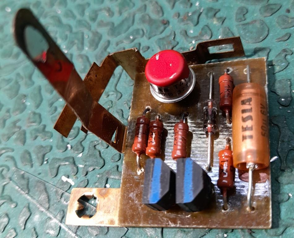

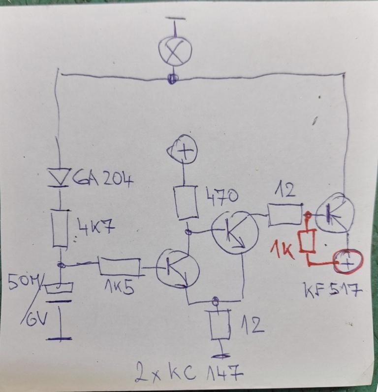

Tak už je rozpitváno. Osazení 2x KC 147, 1x KF 517, C 50uF/6V, jedna dioda, vypadá jak Germanium a asi 5 odporů. Mám to nafocené ale můj mobil dělá 5M fotky. Tak to musím někde protáhnou nějakým zmenšovačem.

#18 Příspěvek od sinclair »
S tolika součástkami? Je to pak blikač po ruském vzoru, co funguje od 1V do 5V, od -50°C do +50°C a za libovolné radiace :D
Ale je fakt, že jeden přidaný tranzistor zabere o dost míň místa, než kravský elektrolyt. Který by byl potřeba, kdyby ten trand nepřidali.
To je typická konstrukce z doby i sektoru, kde se nemuselo moc hledět na peníze. Ten elyt je tantalový? Ge diodu by slušný návrhář do takové konstrukce nedal.
KF517 byl svého času, před prvním zlevněním, tranzistorem asi za padesátikorunu. KC147 stály asi 28,-Kčs.

Už to fachá i LEDkou. Stačilo uzavřít KF517 zapojením 1k mezi B a E. Teď už jen
někam uložit slíbené obrázky nebo zmenšit a dát sem.

Pošli mi je do mailu, já ti je sem vhodím.

Došlo, ale včera jsem byl do večera v práci, dneska celý dopoledne na školení nařízeným včera, uvařit děckám oběd, za chvíli jdu na noční ...

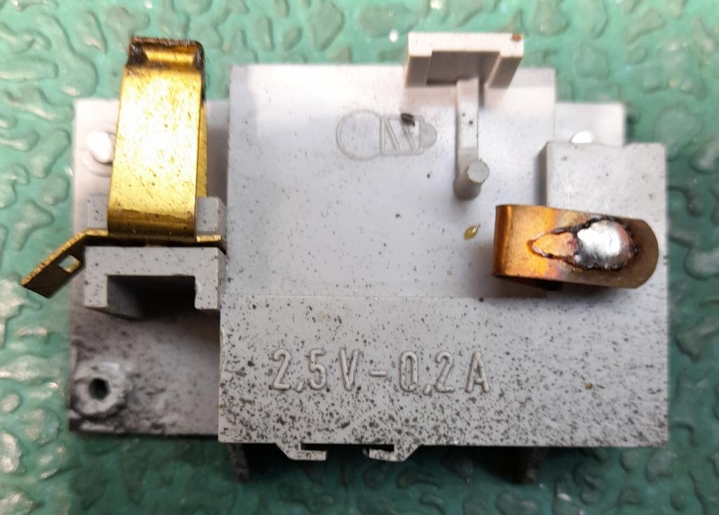

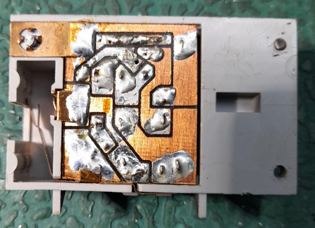

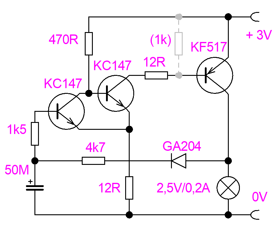

Prostě chvíli jsem si urval až teď. Obrázky jsou snad dost zřetelný. Ten šikmo vyfocenej lístek se schématem jsem srovnal v Zoneru, aby to mělo trochu štábní kultury ...

Páni - žárovku 2,5V/0,2A jsem snad nikdy nepotkal.
Buď 2,5V/0,1A pro "malou třívoltku", nebo 2,5V/0,3A pro "velkou třívoltku", nebo pro dva velký buřty.
Je to něco novějšího, podle uspořádání čočky i vypínače. Není někde vzadu vyražený vzor - letopočet?

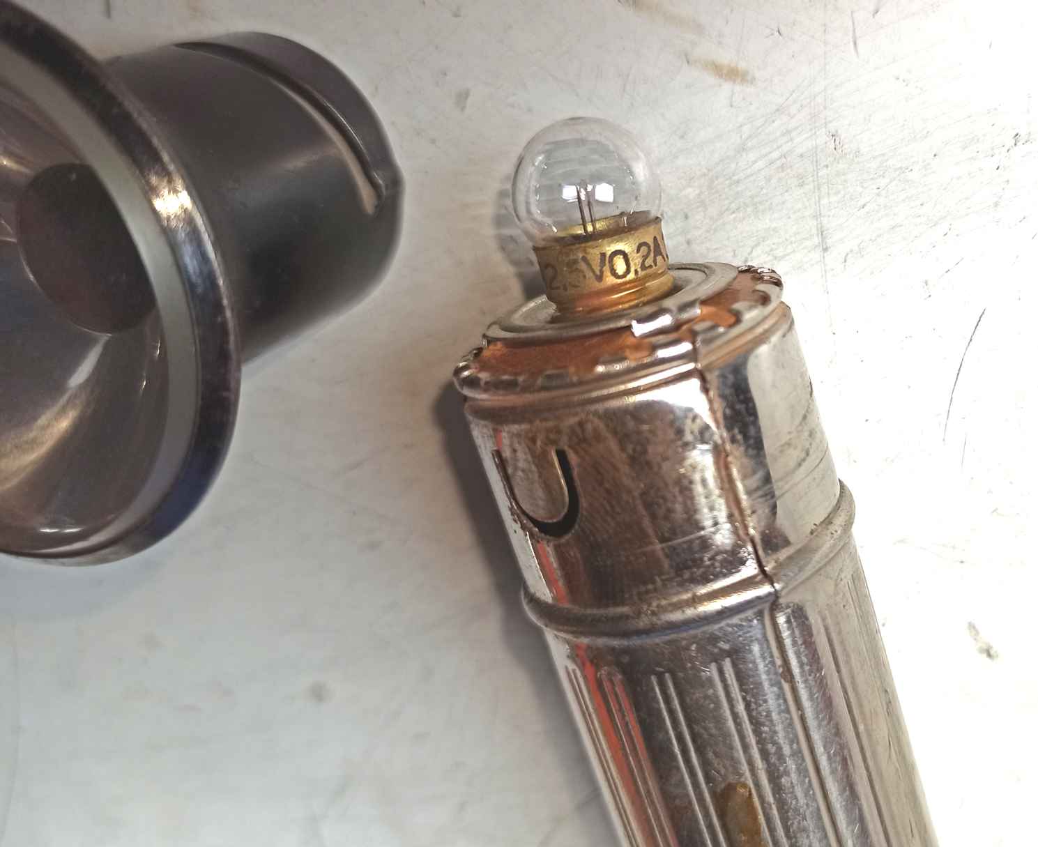

Díky Karle. Leoši, je to typ MY DAY. :D nene, nic tam není. A ta fotka baterky je ilustrativní, někde jsem ji seknul.

To zrovna není ideální zapojení. Díky těm malým hodnotám odporů (12R) v sepnutém stavu, kdy má svítit žárovka, tak ještě tento obvod si sám vezme 100mA, což je polovina odběru žárovky. Při zapojení s LED diodou to musí být ještě výraznější, třeba půl na půl?

sinclair píše:Páni - žárovku 2,5V/0,2A jsem snad nikdy nepotkal.
Leoši já mám v malé baterce na ten třívoltový článek tu 2,5V na 0,2A
Příspěvky: 37419
#27 Příspěvek od rnbw »
Tiez som tam mal 2,5V/0,2A

Pro LEDku by se mohl odpor v bázi KFka adekvátně zvětšit.
Vlastně lépe oba ty 12Ω odpory.

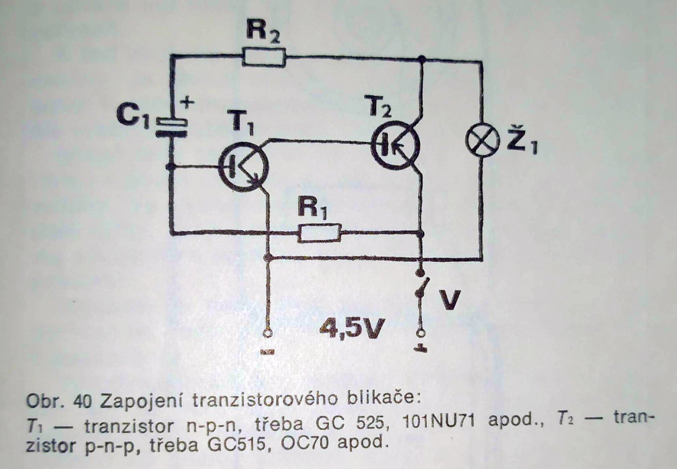

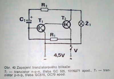

schéma klopáku je například zde v této knížečce:
DPS se vejde do pouzdra běžné svítilny na plochou baterii 4.5V
(fungovalo bez zásadních úprav s LED pro konečný efekt)
ale, podobných zapojení je na webu asi 100

#30 Příspěvek od ok1hga »
konosuke píše:například zde v této knížečce:
Volá OK1KFW . . .
