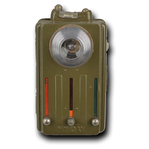

Tuto svítilnu jsem "zničil" tím, že jsem osadil místo žárovky LED a napájení LiIon 18650. Funguje bezvadně. Ale nebliká. Pod původní žárovičkou je plastový blok zřejmě s dvoutranzistorovým přerušovačem. Nemáte schéma? Zkusil bych upravit aby blikala i ta LED. Dík

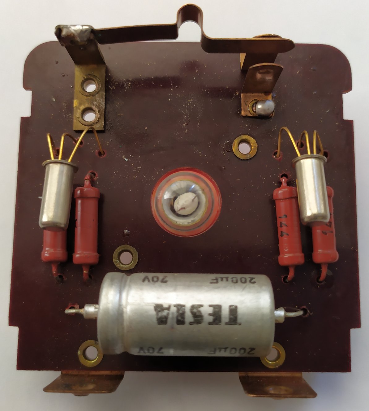

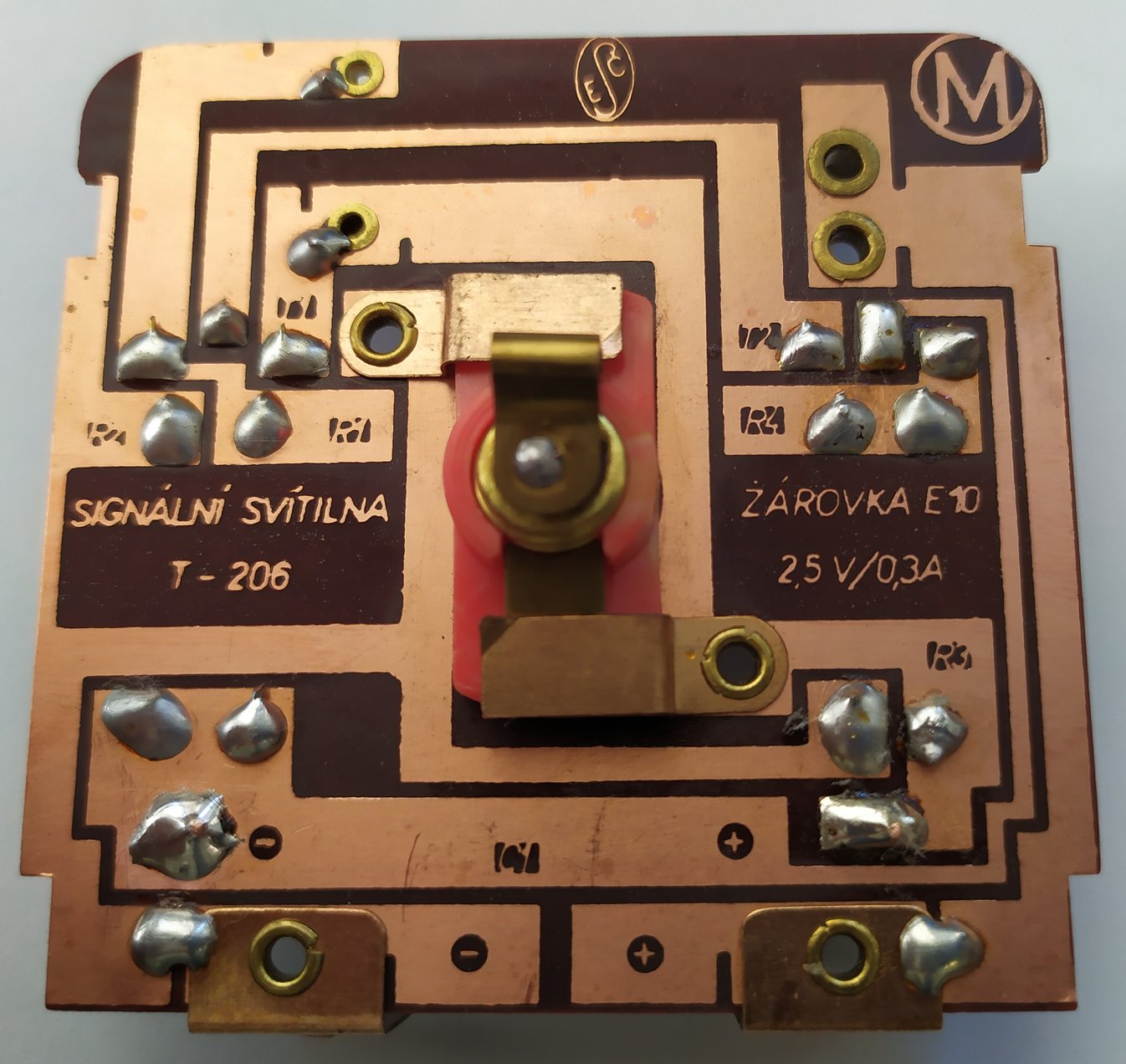

#4 Příspěvek od ok1hga »
dej sem fotku té destičky, jestli se dá vydedukovat její zapojení . . .
měl jsem na opravu jinou blikací baterku STAR T-206 od Mechaniky Praha . . .
. . . nejspíš to bude podobné.

Tohle si pamatuju od táty ze Škoda 1000MB :D Možná to má ještě doma (s původníma monočlánkama). Ale přerušovač v tý vojenský baterce je šedý plastový blok, zanýtovaný Al nýtama, který to zrovna drží v korpusu. Takže nedestruktivní demontáž není možná.

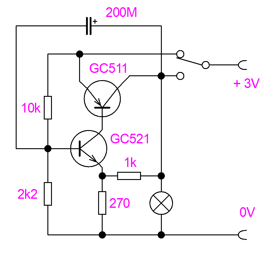

#11 Příspěvek od sinclair »
Jeden z tranzistorů je GC507 a druhý, co má v kolektoru žárovku, je buď GC500, nebo GC511.
Při opačné polaritě bude jeden z nich 106NU70 a druhý, co má v kolektoru tu žárovku, GC521. Stačí si pohlídat, jakou polaritu baterie mají na spojených emitorech. Pokud mínus, tak jde o npn trandy, pokud plus, tak pnp. Žádné jiné Ge tranzistory, než GC511/GC521, by bez rezervy 0,3A žárovku prostě neutáhly. Kór v zimě či vedru.
A Ge tranzistory mají v této aplikaci oproti Si výhodu - menšího úbytku na otevřeném přechodu C-E.
Postačí upravit poměry v přerušovači změnou hodnot těch odporů a bude to blikat i s LED.
Nejprv je potřeba podle spojů a hodnot součástek nakreslit schéma. S jedním elytem asi vím, co to je za zapojení, už to bylo několikrát v Amáru a je to poznat podle toho jednoho elytu, je to v podstatě zavazbený zesilovač, ne klasický multivibrátor.
Tam skutečně byl menší odběr jiné žárovky důvodem pro citelnou změnu kmitočtu blikání, s LED se to může samozřejmě i přestat překlápět.
Nakresli to a uvidíme.

#13 Příspěvek od lubos1961 »
Já jsem to podle toho vyčteného schématu z těch dvou obrázků postavil na zkušební desce, osadil odhadnutými odpory a bliká mi to jak s žárovkou, tak i s LED diodou.
#14 Příspěvek od sinclair »
Paráda.
:potlesk: :potlesk: :potlesk:
