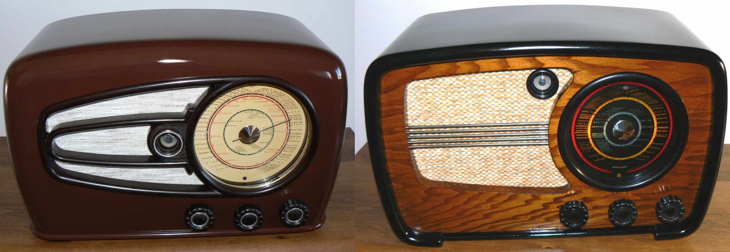

Jo tehdy to byla jedna z kolonií SSSR, již před válkou měli velkou továrnu a obchodovali nejvíce do skandinávských zemí a také hodně vyváželi do Anglie.
Po obsazení sověty 1940 převzal kontrolu nad závodem Lidový komisariát elektrotechnického průmyslu SSSR. V roce 1941 začala německá okupace. Závod opět mění majitele. Nyní to již není VEF, ale AEG Ostlandwerk Gmbh. V roce 1944, před osvobozením Rigy od německých vojsk, útočníci vynesli velké množství technologického vybavení a hotových výrobků, co se jim nepodařilo vytáhnout, bylo zničeno. Po osvobození Rigy byly okamžitě zahájeny práce na obnově závodu. Na začátku roku 1946 byl vyroben rozhlasový přijímač, který proslavil závod v celém Sovětském svazu - VEF Super M557.
Mám ve své sbírce ještě poslední vyráběný typ před obsazením sověty VEF Super MD39 a také první poválečný vyráběný VEF Super 557.
