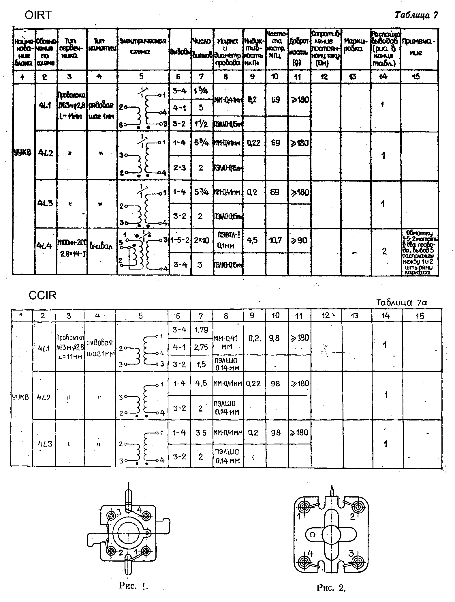

Nevím co se zde tak složitě řeší. Servisní dokumentace pro CCIR s hodnotami kapacit ve vst. jednotce a s počty závitů cívek je k dispozici a model 212 byl s tímto pásmem dodáván.
Když jsem vst. jednotku takto upravil, přesunula se do CCIR pásma s tím, že ještě bylo nutno trochu laborovat s cívkami a pak samozřejmě sladit. Nebylo třeba nějakých dalších úprav (výměna varikapů, nebo jader cívek). Ladící napětí pro celé pásmo je 1,9V - 15,5V.

ve verzi OIRT nemá žádná z těchto cívek 4 závity. Cívky L1 a L2 mají 6,75 záv. a L3 má 5,75záv., takže po odvinutí zbyde oněch zhruba uvedených 4,5 a 3,5 závitů. Jestli to stále není zřejmé, tak znovu opakuji, že výše uveřejněná tabulka a foto znázorňují stav pro CCIR.

#23 Příspěvek od lubos1961 »
Teď jsem jeden zkoušel přeladit a jde to vcelku v pohodě. Moc jsem se s těmi cívkami nepáral, abych nemusel vyjímat jednotlivé cívky, přecvaknul jsem vždy vrchní drátek z cívek a z L1 a L2 jsem odmotal dva závity a z L3 dva a půl závitu a znovu přiletoval na čouhající drátek.
Přikládám originál tabulky cívek pro OIRT a CCIR.

#24 Příspěvek od MiraSt »
Taky jsem to tak dělal. A když nestačilo jádro tak jsem to připájel o kousek vedle. Mám to přeladěné o MF níže. Nahoru se tomu nechtělo. AVK taky funguje, ale musel jsem otočit diody a kondenzátor v detektoru. A hraje to dobře. Ale ty ladící potenciometry...! Děs.

Bydliště: Nový Jičín
#25 Příspěvek od lubos1961 »
Jo, také máš pravdu, ten přiblblý hybrid mi také stávkuje při ladění nad 105 MHz. Je lepší mít ten oscilátor mít níže.
