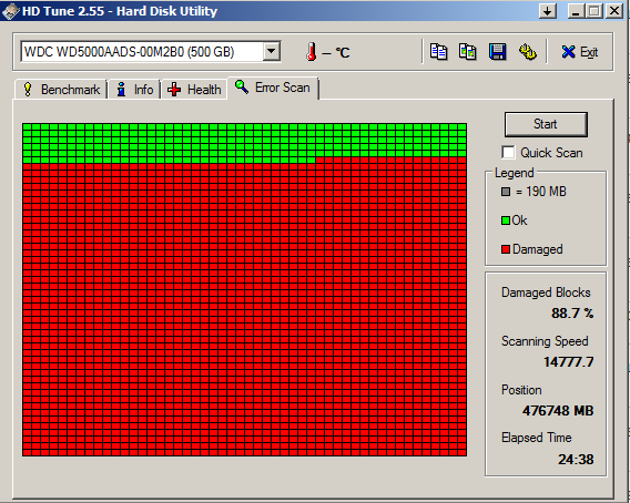

Kurňa, to mám pešek. Po měsíci další HDD na stejným PC v kopru. Po spuštění PC se pokaždý spustí kontrola disku. Je to zase WD, Caviar Green, tentokrát SATA, WD5000AADS. HD Tune najde kupu červenejch bloků a po asi 1/3 disku se hryzne a dál nejde.
Tenhle byl jako externí, připojenej jako eSATA a nakroutil toho mnohem míň než WD PATA 500GB, co jsem řešil pred měsícem.

Tak tohle se jen tak nevidí:

No a další záhada, ten WD 500GB SATA, co jsem od něj dával screen z HD tune, kde bylo 3/4 kapacity červeně jsem zkusil zkopírovat na jinej disk. Kopírovalo se 320GB a vše bez chyby. :roll: Tak já nevím, co se to tu děje.
Zkusím ho znova celej naformátovat a prohlídnout Smart a uvidí se.
