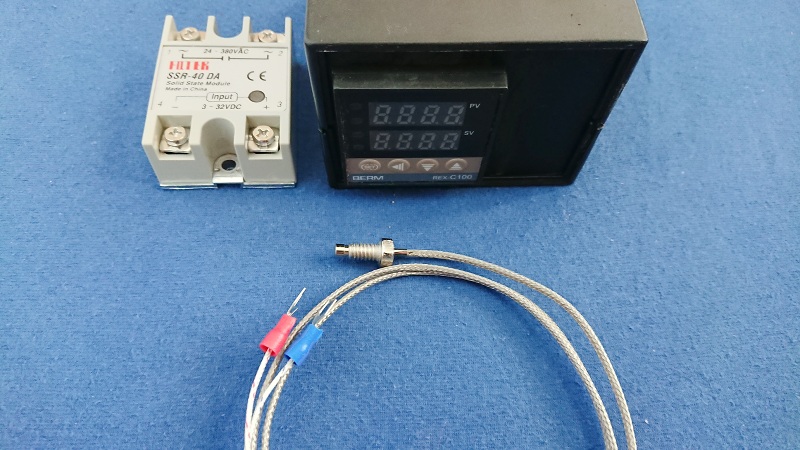

Rád by som sa opýtal niečo ohľadom termostatu REX C100.
1. Budem ovládať ventilátor (220V 150W) pre skleník ktory bude spínaný každú polhodinu z celej hodiny teda funkcia 24/7. Zaujímalo by ma či na SSR bude treba chladič.
2. Dostal som ku nemu tento senzor a neviem jeho označenie a zaujímalo by ma na ktoré kontakty pripojiť. Resp. či dokúpiť citlivejšie čidlo na nižšiu teplotu, pripadne ktoré.
Ďakujem za pochopenie.

REX C100 je, pokud se nemýlím, jen termostat.
Funkci časovače nemá vestavěnou, tak nějaké úvahy o zapnutí ventilátoru na půl hodiny každou hodinu jsou mimo.
Na tohle bude potřeba použít multifunkční relé na DIN lištu.
odpovědi k otázkám:
1) chladič pro SSR relé na 150W příkonu netřeba. Ale stejně se to relé musí někam nějak přidělat. Nabízí se obal plechové krabice, nebo alespoň kousek plechu podložený pod to SSR při montáži na plastovou stěnu krabičky. Jinak jsou v prodeji chladiče přizpůsobené pro montáž těchto SSR relátek na DIN lištu, ale cena není zrovna lidová.
2) dodávané čidlo je termočlánek, takže v menu je potřeba zkontrolovat, je-li navolen. Ale i tak to bude dělat jen to, že to po správném nastavení v menu bude jen regulovat teplotu na nastavenou pomocí toho ventilátoru. Takže zřejmě jen snižovat. Popisovaný ventilátor zřejmě podle příkonu neumí topit.
Já jsem s ním jednou dělal vytápění malé pícky místo zdechlého kapilárového termostatu.
Vašek

Mam mechanicky aj digitálny časovač 24/7.
Čo sa C100 týka tak pred SSR predradím relé a získam funkciu buď ohrev alebo chladenie.
BTW nehrozí u SSR prerazenie sieťového napätia cez kovovú doštičku?

Problém už vyriešený.
Termostat REX C100 je programovateľný pomocou zadávania kódov.
Pri kóde SL1 je funkcia ohrev a pri kóde SL6 je funkcia ochladzovanie.
