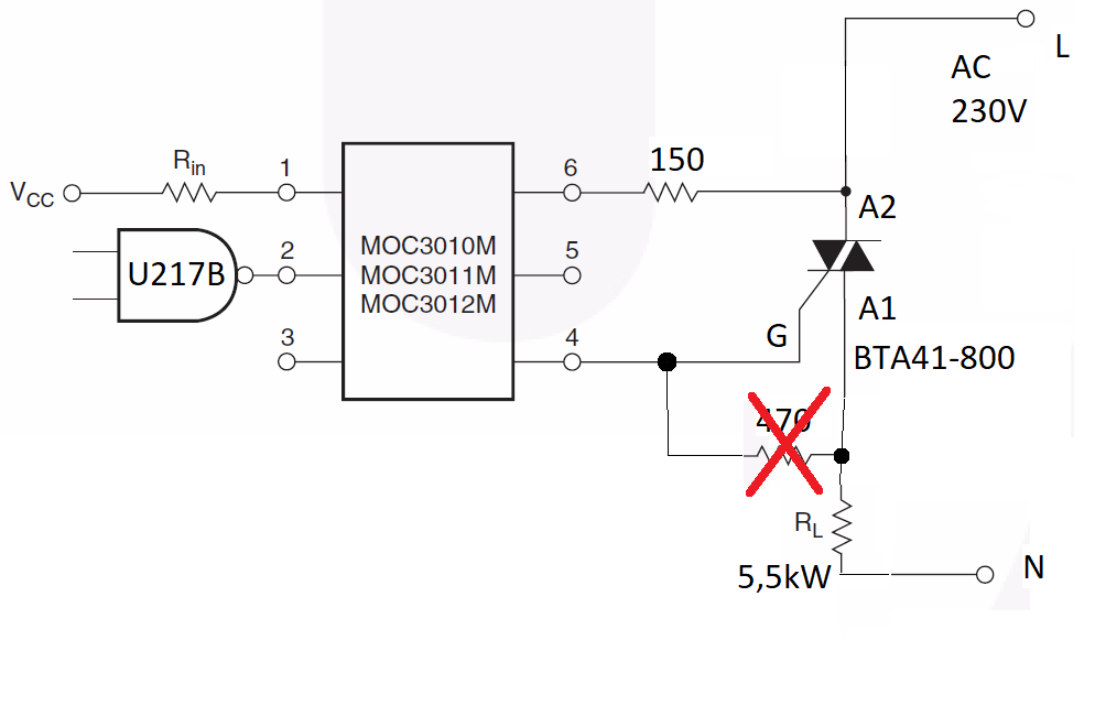

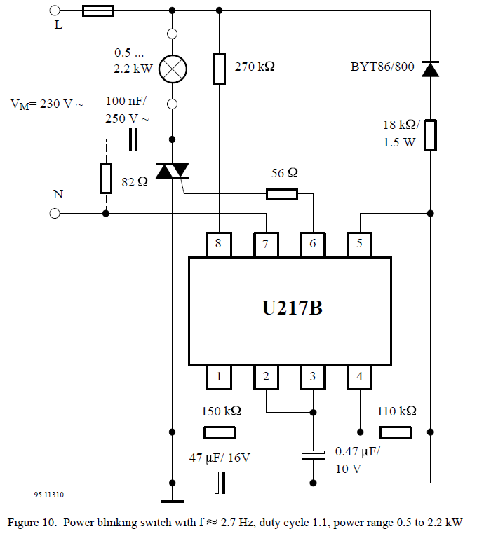

Prosím vás kde mám chybu a ako ju skontrolovať s obyčajným multimetrom?
Mám v podstate katalógové zapojenie U217B+MOC3022+BTA41-600, len po výmene triaku a vyradení jedného podľa mňa nezmyselného odporu medzi GATE a A1 mi to na mieste inštalácie so záťažou nefunguje. Pritom doma na osciloskope bez záťaže a triaku všetko pekne fungovalo aj pri kontrole osciloskopom.
V podstate mne sa po 15r. prerazil upiekol 40A triak BTA41-600 v domácky vyrobenom regulátore el. výkonu cez 5,5kW výhrevne teleso v prietokovom ohrievači vody pre sprchu. Výkon podľa nastavenia polohy potenciometra (môže byť aj termistor) riadil šikovný IO U217B. Ten bol posilnený pre riadenie väčších výkonov optickým driverom MOC3022. Ten ovláda triak BTA41-800.
JMD
Příspěvky: 136
#13 Příspěvek od JMD »
Tu je schéma a ten podľa mňa nevhodný odpor, ktorý som vyradil, aj keď predtým to fungovalo aj s ním.
Predpokladám, že u triaku je jedno, či je záťaž pred A2 alebo za A1.

JMD píše:na mieste inštalácie so záťažou nefunguje.
"neunguje" je príliš široký pojem.
JMD
Příspěvky: 136
#15 Příspěvek od JMD »
Presnejšie, U217B podľa všetkého budí MOC3022, nakoľko napájanie je v poriadku cca 10V a podľa nastavenia potenciometra bliká kontrolná led. Ďalej už na to multimetrom nevidím. Ale tiak zjavne neotvára v nastavených cykloch a záťaž nekúri. Kontrolne záťaž na priamo normálne kúri.
Doma na stole bez záťaže a s osciloskopom, som nameral normálne priebehy na výstupe MOC3022, podľa nastavenia potenciometra, v cykloch 1,2,3,4,... až všetky sínusoidy.
