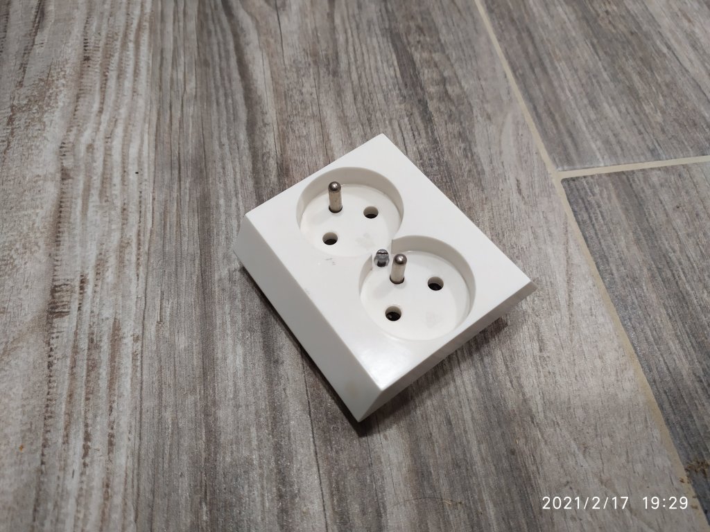

Pokud tam budeš dávat dvou zásuvku. Tak ne co mají obě zásuvky v jedné ose.
Většina kuchyňských spotřebičů má zástrčku na šňůře do "elka" pak je problém zapojit obě šňůry do zásuvky. Dej tam dvou zásuvku kde je jedná pootočená o
cca 45°.

Pokud nepotřebuješ moderní zásuvky, tak nejlépe klasiku - dvojzásuvku se stejnými zásuvkami pod sebou. Nebudeš se později rozčilovat až někdo zapojí trvale do ní mikrovlnku a rychlovarnou konvici a pustí je zaráz. Já to tak mám udělané, protože dole je to na ten větší spotřebič a nahoře na ty dobíječe mobilů, ruční šlehače a jiné maloodběrové spotřebiče a nemusím řešit, proč ta dvojzásuvka smrdí a hoří.

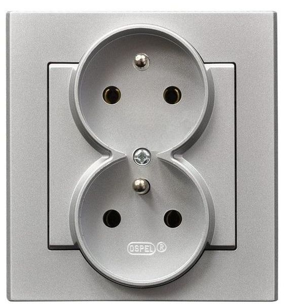

p32 píše:Pokud nepotřebuješ moderní zásuvky, tak nejlépe klasiku - dvojzásuvku se stejnými zásuvkami pod sebou.
Zní to blbě, ale dvouzásuvky typu "sněhulák" viz fotky, kde se otvory zásuvek navzájem překrývají u nových instalací česká norma zakazuje :roll:

Tieto dvojzasuvky vznikli ako nudzove riesenie nedostatku zasuviek. Davat to po rekonstrukcii do kuchyne je nezmysel.

Těch bílých dvojzásuvek mám plný byt. Byly i v kuchyni na lince. Přijdou tam dvojité Tango, v provedení stejné orientace pod sebou. Mají totiž stejná přípojná místa a šroubky, jako ty z "bílého bakelitu". Ty pootočené v ose se připojují jen zasunutím drátu do svorky, podobně jako u Wago. Nějak tomuto připojení nedokážu důvěřovat. Drátky se v tom vaklají. No prý se do toho drátku pérko zasekne a vytváří trvalý přítlak, podle mě je to jen kontakt tím, že je drát opřený o dutinku toho perka. Když tam strčím drát špatně, není boha to vydolovat a nebo dojde k zdeformování toho přítlaku a už to stojí za p.r.d.

ČSN 35 4516, článek 6.
"Dvojitá zásuvka vzniká spojením dvou jednoduchých pevných zásuvek do společného přístroje a krytu. Obvody dutin jednotlivých zásuvek nesmějí být vzájemně propojeny a MUSÍ BÝT ODDĚLENÉ TLOUŠŤKOU STĚNY MINIMÁLNĚ 1,5 mm.
Poznámka: Zdůvodu možnosti připojení některých typů vidlic se povoluje šikmé vyhotovení , kdy poloha dutinek a ochranného kolíku je vhodně pootočena od osy zásuvky.
