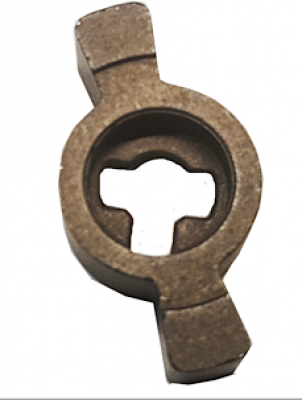

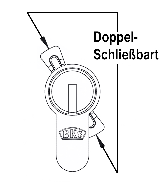

samec píše:Zámok, ktorý by vysúval celú závoru na jednu otočku by vyžadoval dvojnásobnú silu na kľúč.
Omyl. Vložka má u takového zámku dva palce. Např. zde Guard System 2.

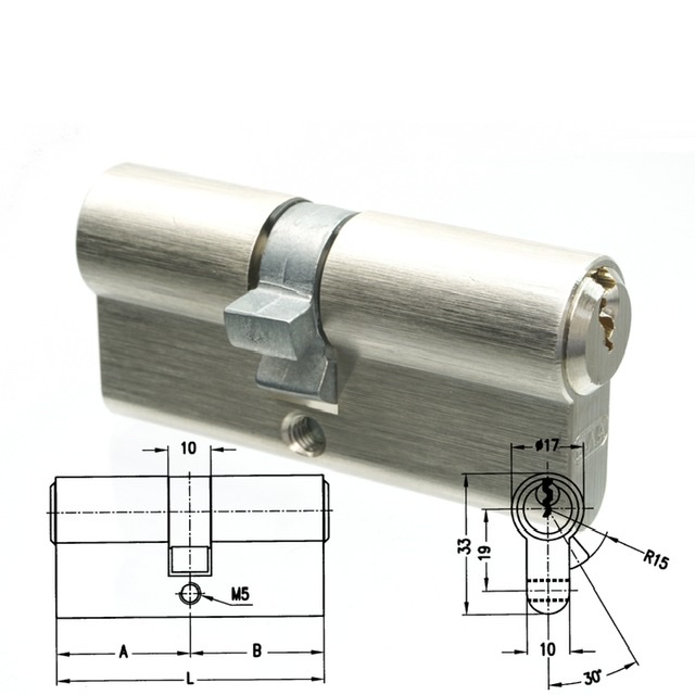

#17 Příspěvek od Celeron »
Jak se takle dvoupalcovka zasune do dveřního zámku? To v něm musí být výřez pro druhej palec? Takovej zámek jsem zatím neviděl.

#18 Příspěvek od tomasjedno »
Já jo, ten od Guardu, někdy z první republiky.
A takhle to vypadá od německého Biffaru:

#20 Příspěvek od milosak »
Celeron píše:Jak se takle dvoupalcovka zasune do dveřního zámku? To v něm musí být výřez pro druhej palec? Takovej zámek jsem zatím neviděl.
Bohužel Guard zámek se už nevyrábí a dvoupalcová vložka nejde normálního zadlabáku.
Já tak jednou do roka ještě osazuji dvoupalcový nos do EVVA vložky, protože EVVA
koupila Guard Tišnov a značka GUARD je dnes zcela Rakouská EVVA .

#22 Příspěvek od tomasjedno »
milosak píše:Já tak jednou do roka ještě osazuji dvoupalcový nos do EVVA vložky, protože EVVA koupila Guard Tišnov a značka GUARD je dnes zcela Rakouská EVVA .
Já jsem letos jeden dával do šestistavítkové Guard G560 :D
