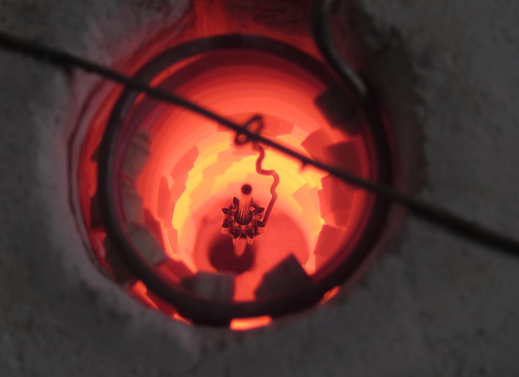

A na co to vlastně potřebuješ? Mám tu odpory z reostatu kroužkového motoru. Drát o průměru cca 2,7mm, jeden váleček má asi 0,9Ω. Dělal jsem z nich i malou kalící pec, těch 150W je ani moc nezahřeje :D
