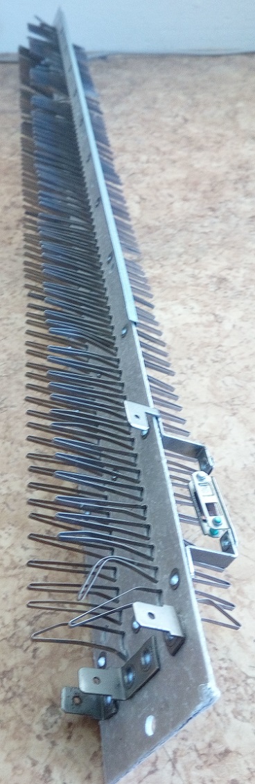

Našel jsem tuhle topnici z přímotopu. Má 2 x 1KW, (2x47,5R). Výkonově v pohodě, ale dost velkej odpor na metr pásku. Jenže ten slídovej nosič, jak se do něj hrábne, už se začne sypat.

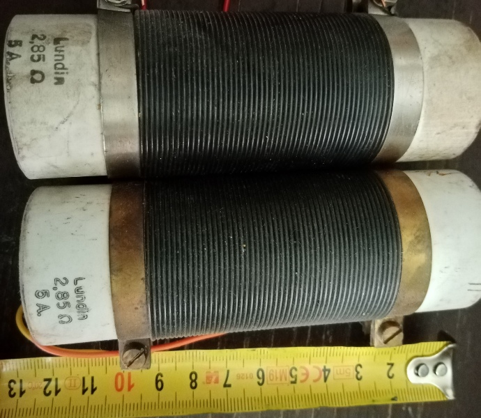

Ahoj
mám tu tyhle dva kousky, jestli by vyhovovali pro úpravu, tak napiš
