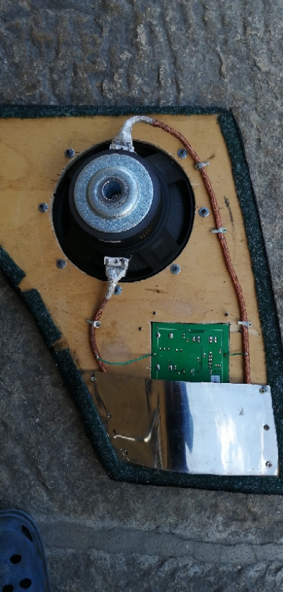

Udělal jsem kroucenou dvoulinku, přes ní jsem přetáhl stínění a to spojil se zemí.
Je to o 99% lepší!
Klobouk dolů před Vašimi znalostmi.
Opravdu to lezlo napájením k repru.
To 1% už řešit nebudu. Asi to leze tím 12V napájením jak jste zmiňovali.
Doma v průjezdu mám opravdu signál danné stanice na hraně. Až vyjedu ven, bude to ok úplně.
Odstínil jsem to i alobalem k samému kraji oček u repra.
Ještě jsem přetáhl kousek nerezu i přes pájená místa na zesu kde nešlo udělat stínění až k plošňáku.
Z druhé strany je z výroby na poťákách také velký plech který to stíní také.
Zkoušel jsem vše možné ale tohle by mě nenapadlo.
Je to příjemné si zesílit svou oblíbenou stanici a vychutnat si basy bez rušení!

Udělal jsem na 3cm feritový toroid cívku 1,5 měď. drátu.
Jelikož nechci rozdělávat napájení Bolera, dal jsem to na + u subu.
Plus ještě 100nF polštář na zem.
To nic neudělalo ☹️☹️☹️
Nevím zda ten filtr opravdu nemusí být striktně na rádiu❓❓❓❓❓
Pak jsem zkoušel napájet subwoofer externím zdrojem a kupodivu to neleze zřejmě po napájení, ale po HI vstupu z repro zadních dveří odkud mám vytaženej signál pro subwoofer. Nebo vzduchem do antény FM.
Zkoušel jsem na tom vstupu laborovat s kondíkama sériově elitama (i na obou větvích), paralelně 100nF, ale taky nic☹️
Navíc s kondíkem v serii se subwoofer ani sám nespustí (neprobudí) - slabý signál.
Takže galvanické oddělení vstupu ze zadního repra asi problém, protože sub by se sám nespouštěl. Tahat další drát drát na REM vstup subwooferu z radia už se mi jaksi nechce.
Nemáte nějaký nápad co ještě zkusit???
Už tu od zkušených padlo asi všechno, já vím☹️
Bohužel ty basy bych právě rád u FM příjmu, kde je zvuk z Bolera hrozně plochej - bez basů.
Chtěl jsem koupit DSPčkovej zesík mezi Bolero a origo repráky, ale aby nenastal u FM stejnej problém ☹️ Taky jsou ty zesy většinou ve třídě D.
Díky moc za jakýkoliv nápad na vyzkoušení.
