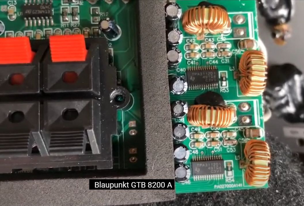

keras píše:Přidaný aktivní subwoofer Blaupunkt.
upřesni typ,
nebo sem dej fotku štítku . . .
má to spínaný zdroj ?
je to analogové, nebo digitální ?
. . . doplň informace.

https://www.ahifi.cz/blaupunkt-gtb-8200a.html
Asi analog (je to dost staré, ale samé šváby a smd), zdroj zřejmě spínaný, repro dvojité vinutí.
Hrál v Supu moc hezky, tam to nerušilo. Bylo tam ovšem staré Bolero s výbornou citlivosti FM tuneru.
Faradayova klec kolem elektroniky asi nic nezmůže co?
Určitě to jde po tom napájení☹️

TPA3112D1 ma v datasheete niekolko stran o filtrovani vystupu, to by som preveril.
Stare auto malo asi lepsiu antenu. Alebo bola dalej od subwooferu.

dělal jsem jedno rádio s déčkovým zesilovačem pár watů a svítilo to do FM z
centimetrového souběhu výstupních kabelů se koaxem antény, že to FM úplně zarušilo. Určitě bych prověřil stínění antény a zkusmo pootáčel celým SW jestli se mění intezita rušení.

#11 Příspěvek od Hill »
Jde spíše o vyzařování napájecího vedení a vývodů k reproduktorům, někdy nepomůže ani jejich zkroucení, zkus z nich udělat, kam až to jde, twist-páry a ty pak odstínit.
Také záleží na typu a umístění anténního zesilovače, a jeho stínění vůči vnitřku kabiny.
To auto bylo vyrobené s nějakým oozvučením, nějaká dvě tři OEM rádia v něm výrobce odzkoušel, ale tím, co si tam přidáš, se nikdo nezabýval. Impulsní zdroje a zesilovače ve třídě D jsou z hlediska rušení (a odrušení vyzařování) vždy potenciální riziko pro příjem slabých signálů.
O tom se ale ví už od roku 1968, kdy firma Ferranti představila svůj zesilovač třídy D.

Většina D zesilovačů, co znám, vyzařuje téměř nezávisle na vybuzení. Podle popisu je tady tomu jinak.
Samozřejmě u D zesů platí co psal Hill, tedy zkroutit výstupní kabely, vše stínit, a někdy pomůžou i nacvakávací ferity na výstupní kábly.

V tom datasheete sa okrem ineho pise, ze tie ferity musia byt vhodne na frekvenciu okolo 100 MHz a tiez musia mat dostatocnu velkost, aby sa nepresytili.
