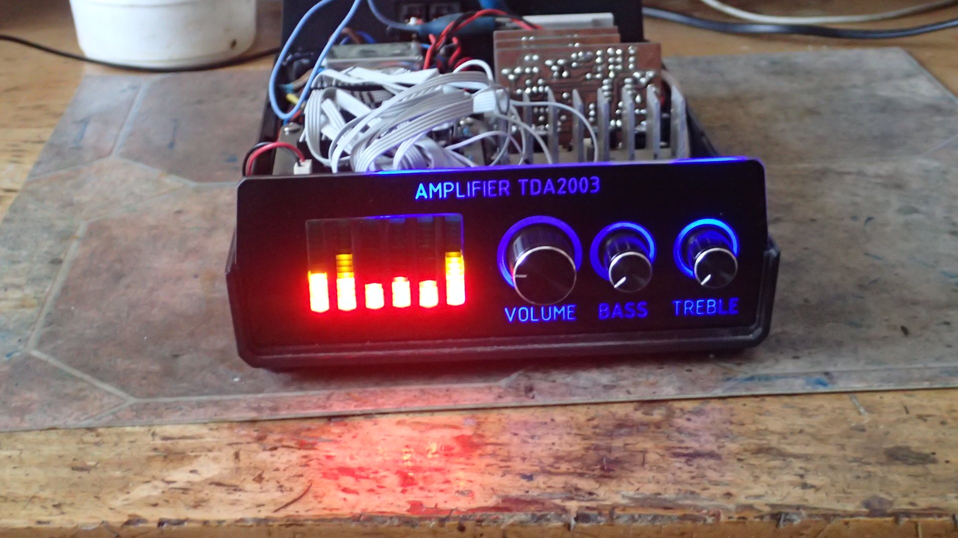

venca666
Příspěvky: 111
Registrován: 02 bře 2014, 00:00
Bydliště: U mě doma
#19 Příspěvek od venca666 »
Sendyx píše:O jakém spektráku je celou dobu řeč? Nemá náhodou rozbitej vertikál?
spektrák je můj bastl... 6x 15led

A copak je to za zvukovku? Nemá to jen výstup pro sluchátka a zesilovač je ve třídě D. Některé tyto zesilovače lze použít jen na sluchátka (indukční zátěž) . Odporovou zátěž nelze vybudit, resp. při vyšší hlasitosti zkresluje protože ten odporový dělič neplní svoji funkci .

Myslím, že žádný limitér ani nepotřebuješ. Zesilovač se přece obvykle připojuje k nějaké standardní velikosti signálu. Signál pro spektrák musíš odebírat ještě před regulátorem hlasitosti, pak bude lhostejné, jakou nastavíš a bude ti to blikat i když ji stáhneš na nulu.
Taky je důležité, zda chceš aby spektrák reagoval nebo nereagoval na nastavení tónové clony.
Ty, tuším, signál pro spektrák odebíráš až z výstupu pro reproduktor. To je nešťastné řešení.
Vlož samostatný malý zesilovač jen pro spektrák a napájej ho z bodu buď před nebo za korekcemi, ale ještě před regulací hlasitosti.
Pokud však chceš zesilovač nějak nastavit a hlasitost řídit jinde, např. na počítači, v plném rozsahu ti nepomůže ani limitér.
Příspěvky: 21239
#28 Příspěvek od Hill »
Čekal jsem podobné ukazovátko pro efekt, ale bez nějaké výpovědní hodnoty.
Limiter je nesmysl, při silnějším signálu ti budou ukazovat všechny sloupce pořád jednu úroveň.
Buď sjednotíš úrovně vstupních signálů z různých zdrojů, jako to kdysi bylo zvykem v Evropě (při přepnutí zdroje jsi nemusel hýbat s potenciometrem hlasitosti), ba i v Koreji (autorádio MTC mělo podobný spektrák a ukazoval stejně jak z rádia, tak z kazety), nebo tomu budeš muset spáchat něco jako kazeťákovou automatiku, třeba s výprodejními šváby A202D.
Jinak jsme toto téma řešili například tady, schopná automatika je tato.
Jestli ti jde jen o to, aby to něco ukazovalo v rozsahu vstupních úrovní od 50 mV do 2 V, tak tímto to jde. Samozřejmě vstupní úroveň pro kompresor dynamiky si budeš muset nějakým tím trimrem vychytat.
