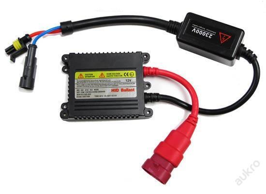

Xenony maj proti LED poloviční světelnou účinnost. Jak na LEDce s měničem zmaříš asi 20-25% příkonu, na xenonu se zdrojem klidně 60%.
Tak tam můžeš narvat něco jako tohle, ne? 6 lithiovek 18650 v sérii (18-25V), stepdown s výstupem 12V a nazdar, svítit s tím můžeš 2 hodiny (s 26650 klidně dvakrát dýl).
