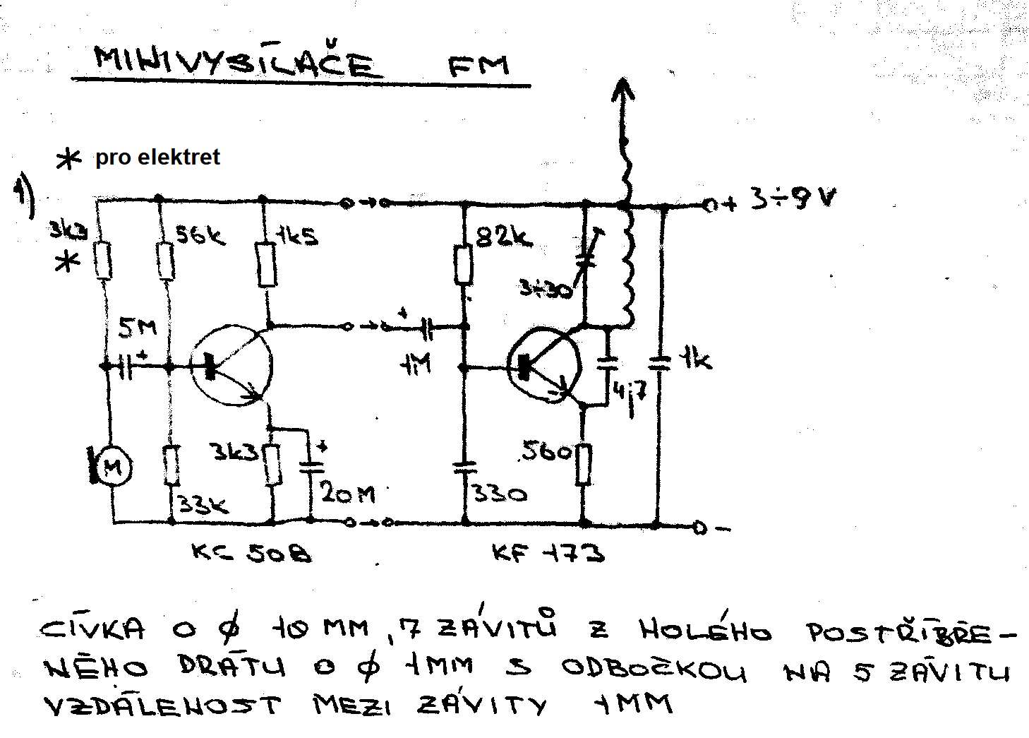

Jako kluci jsme si v ´70 letech stavěli FM vysílač podle plánku, co vyšel v AR. Dával to tam jeden náš kamarád, tak nám k tomu pak řekl ještě pár rad ke konstrukci. Fungovalo to pěkně a bez parazitů, harmonické jsme tehdy neřešili. Anténka neladěná, jen kousek drátu. Jako mikrofon sloužilo 50Ohm telefonní sluchátko. Díky velké membráně to bylo neskutečně citlivé. Já to měl v obýváku a kamarád slyšel tikat naše hodiny na zdi v kuchyni. Každý jsme se naladili na jeden konec tehdy OIRT pásma a měli duplexní pokec :-D
Zapojení se skládá z mikrofonního zesilovače a oscilátoru a pokud jsem chtěl v pokoji poslouchat na tranzistoráčku písničky z kotoučáku v obýváku, připojil jsem nahrávací výstup přes kondenzátor přímo na oscilátor.
PS: Postříbřený drát byl v popisu materiálu v tom AR. Prý, aby to odradilo úplně neznalé. Samozřejmě, že stačil obyčejný smaltovaný drátek. :-D
Na CCIR bych ubral asi jeden závit z těch pěti a pak bych ladil i roztahováním závitů. Trimr 3-30pF byl klasický hrníček.

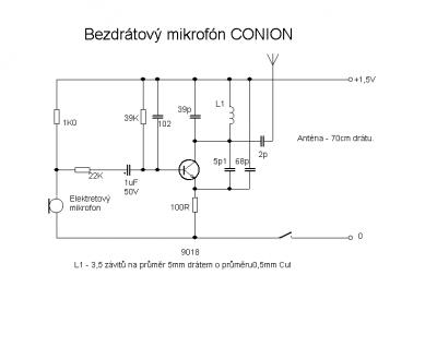

Měl jsem v rukách bezdrátový mikrofon tovární výroby - byl s jedním tranzistorem a na jeden tužkový monočlánek. Konstrukčně to byla hračka pro děti. Překvapila mě stabilita, ať byl drát, co z toho čouhal kdekoli, s rádiem se nemuselo nic dělat. Předpokládám, že to bylo díky vhodně volenému poměru indukčnosti a kapacitě v rezonančním obvodu. Ladící kondenzátor použit nebyl, ladilo se to roztahováním cívky. Až budu doma na PC mužu sem hodit schéma (možná se to tu už někde povaluje - bezdrátový mikrofon Conion ). Obvodové řešení je přitom srovnatelné se "štěnicemi pro začátečníky"

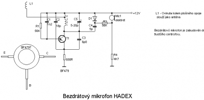

Pár jednoduchých FM "štěnic"
Tranzistor u toho Conionu je "SS9018"
https://cz.mouser.com/datasheet/2/308/SS9018-1307230.pdf
