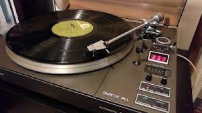

Příspěvky: 9697
#24 Příspěvek od konosuke »
Mimoto: standartních 33 1/3 ot./min přesně nastavit asi nelze
jen "přibližně - kompromisně" gramec Philips AF977 měl za tímto
účelem instalován display, ukazoval 33.3 zdálo se mi účelné a logické
dobastlit funkci měření svislé síly na hrot (přítlaku) - na tomtéž
měřáku - podle doporučení výrobce přenosky (nebo vlastní úvahy)

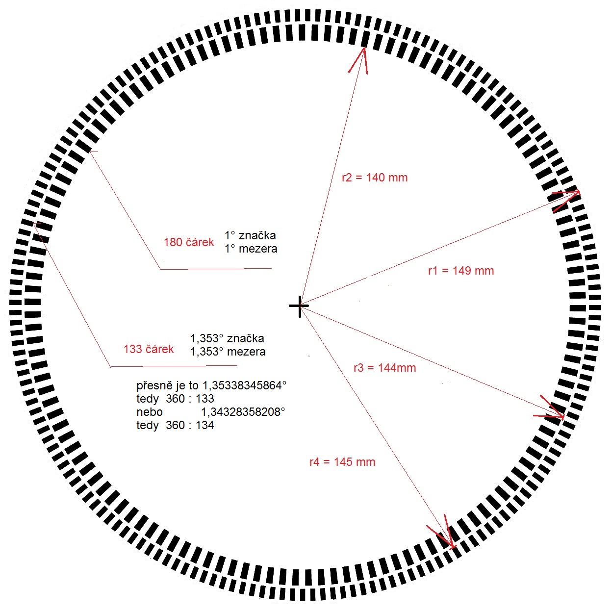

jardafiala
Příspěvky: 2693
Bydliště: Česká Lípa
#26 Příspěvek od jardafiala »
Pro petrfilipi
Jen pro upřesnění, upravený obrázek. Je mi celkem jedno bude-li tam 133 nebo 134 značek, při obou počtech je chyba nastavení přibližně stejná.
To "přesně" na obrázku neberte nikdo doslova, desetinná místa pokračují dál....

#27 Příspěvek od Hill »
Kono, ten displej je tam hlavně pro efekt, to by stroboskop poskytl lepší službu: když je gramec v režimu QUARTZ, udržuje přesně 33¹/₃ otáček za minutu, ale na displeji hrdě trčí údaj 33,3 (displej zlomky neumí zobrazit a na další desetinná místa nemá číslicovky, a to existují modely jen s dvoumístným displejem) - a neovlivníš to. V režimu PITCH ukazuje po desetině, zase nevíš, jestli těch otáček je 33,30 nebo 33,3999. Ale to přebývající či chybějící značka na stroboskopu způsobí chybu výšky tónu i tempa dvojnásobnou.
Prostě ten displej je hlavně pro efekt bez valného praktického významu.
A nač měřit svislou sílu na hrot, jejíž nastavení se nemění a navíc je výrobci jen doporučují, většinou jako rozsah od-do? Jestli tomu nastavení nevěříš, tak jednou za rok, než položíš koledy na talíř, si tu svislou sílu zkontroluj, jestli se nezměnila hmotnost protizávaží nebo přenosky. I elektromagnetu na přípdnou korekci té svislé síly je škoda.
Během hraní jinak stejně nemůžeš na ramínko sáhnout.

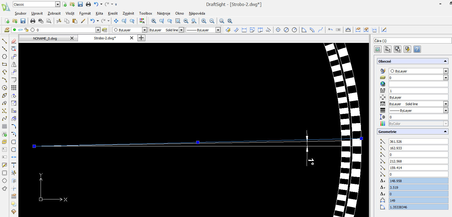

petrfilipi
Příspěvky: 2901
#30 Příspěvek od petrfilipi »
No že bych tomu rozuměl, to tedy ne.
Jak jsem psal, s vnitřními čárkami problém není.
Vnější čárka vypadá na obrázku od "JardaFiala" z 8:50:24 slabší, i když má být její úhel větší než u vnitřní čárky. Není to nějaká chyba?
Posílám náhled detailu z CADu (Draftsight). Okótovaná vnitřní čárka má 1°. Úhel vnější čárky je 1.35338346° (je to vidět vpravo dole) - použil jsem tu nejvyšší možnou přesnost zadávání jednotek.
Čárky se tvoří jako kruhové pole, není tedy problém je předělat, je to otázka pár vteřin.
Přikládám i PDFko ve skoro finální verzi v M1:1,5- kdyby se někomu chtělo spočítat ty čárky. Lehké čárečky přes tmavé plošky jsou důsledkem PDF tiskárny BullzipPDF - na plotru nebudou.
PF
