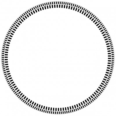

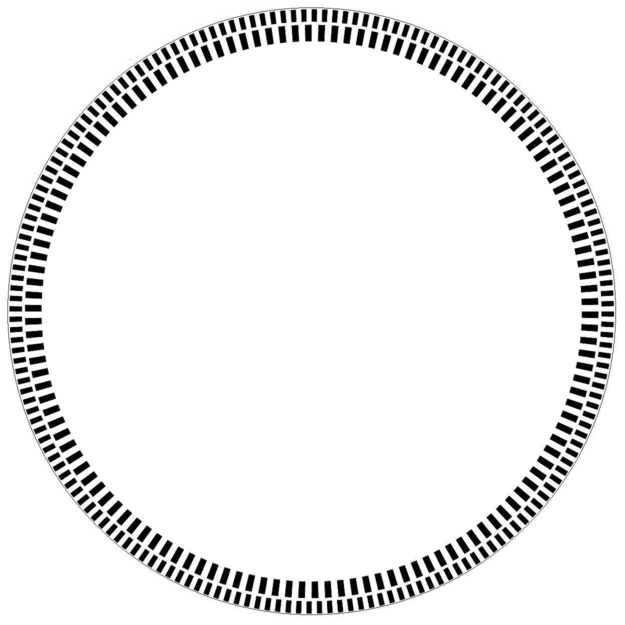

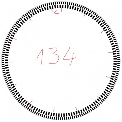

potřeboval bych vytisknout stroboskop pro nalepení na talíř gramofonu. Jak bych to udělal, když mám obrázek stroboskopu jako .jpg na A4, a potřebuji ho zvětšit na příslušný průměr (cca 30cm) a vytisknout? Ještě to upřesním, potřebuju stroboskop přilepit na talíř gramofonu zespoda, obrázek přikládám, vytisknutý stroboskop má mít průměr 31cm (kvůli ostřihnutí tak aby byly vidět obě značky). Nejvíc by se mi líbilo rozdělit tisk na 4 díly a vytisknout to na A4 ale to bych chtěl asi moc... Takhle je potřeba tiskárna nebo plotter A2.

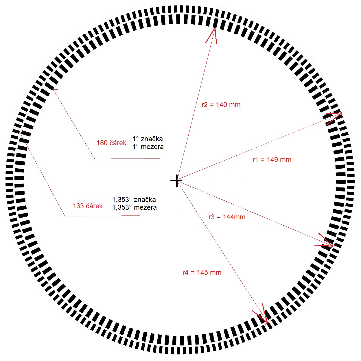

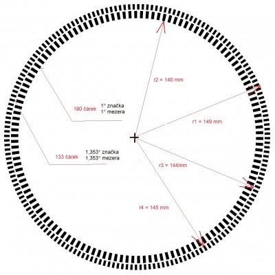

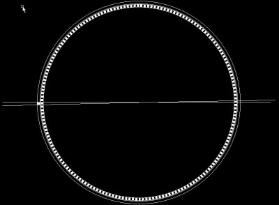

Dík, večer si udělám čas a pošlu přesné požadované údaje. Tak jsem se pokusil, nejsem strojař, snad to půjde takhle?

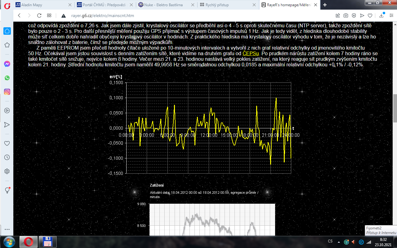

Já jsem to nepočítal, vycházel jsem z těchto https://hifi.slovanet.sk/bb/viewtopic.php?t=16858
údajů.
EDIT: a pro jistotu jsem to i přepočítal (ne okometricky). Při 133 čárkách je chyba nastavení rychlosti otáčení + 0,99%, při 134 čárkách je chyba nastavení -1%. Samozřejmě při přesném kmitočtu sítě 50Hz. Jen pro info přikládám graf s krátkým komentářem nalezený na netu.

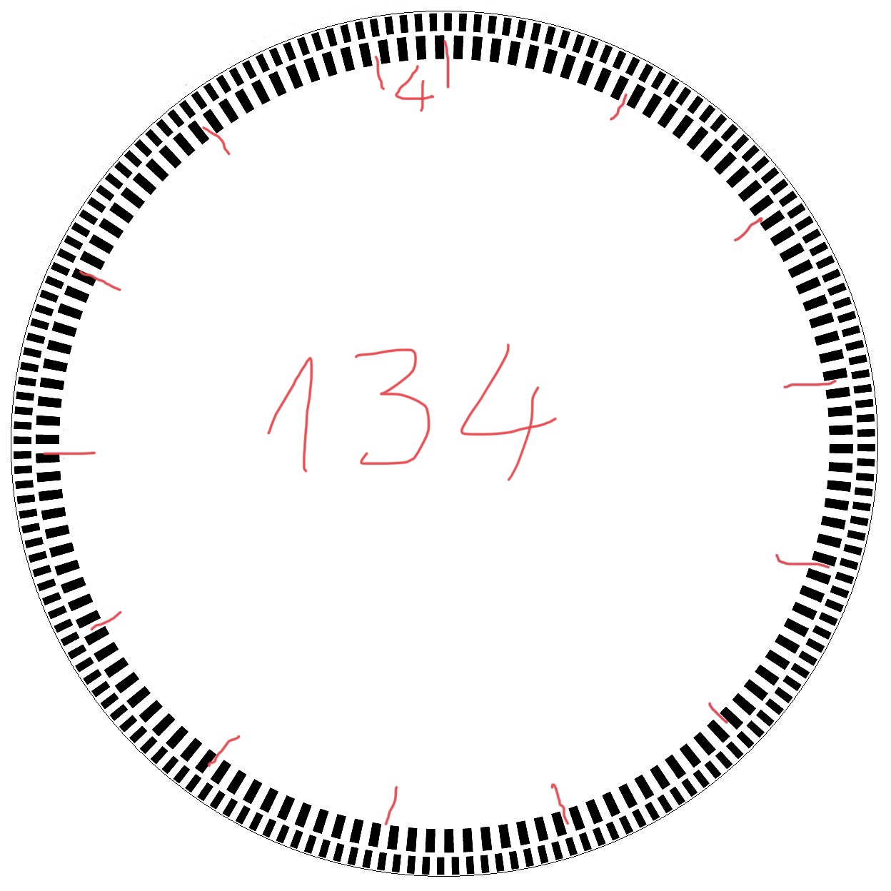

tomasjedno píše:Počty čárek jsou 135 a 180.
K čemu to bude sloužit? Při 33 1/3 ot./min to bude stroboskopovat na 90 resp. 120 Hz, při 45 ot./min na 101,25 resp. 135 Hz.
Spletl jsem se ve výpočtu, ve skutečnosti je tam 180/134 čárek a dělá to
při 33 1/3: 74,4 resp. 100 Hz
při 45: 100,5 resp. 135 Hz
Těch 134 čárek by mělo být 133 (jak je správně uvedeno na druhém obrázku od jardyfialy), pak to dá při 45 ot./min 99,75 Hz. A úplně nejlepší by bylo udělat ty čárky po 2,7º s jednou poslední mezerou 3,6º - pak by při 100 Hz čárky během celé otáčky stály a v místě větší mezery by vždycky poskočily.

Jak je to s těmi vnějšími čárkami? Kolik jich je a jaký mají úhel? U těch vnitřních je to OK - 2° je čárka a mezera, takže je to celkem 180 čárek. Ale u těch vnějších to nevychází.
PF

Bude tam 133 čárek po 2,7 stupně (podíl 360/133=2.70xxx). Poslední bude o 0,9 stupně širší (3,6).

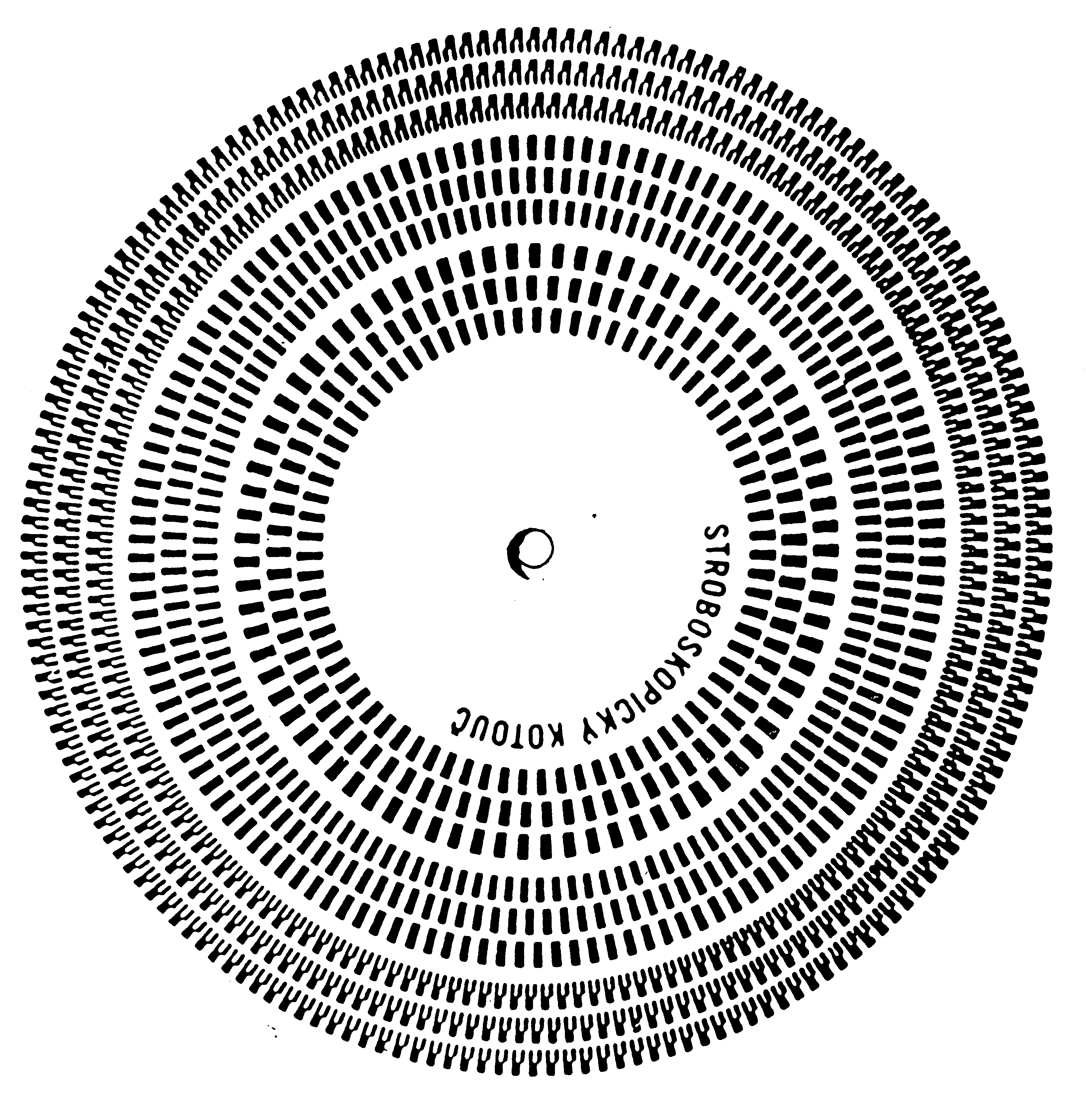

Mám tu kotouč, co byl kdysi v nějakém časopisu. Nestačil by?
