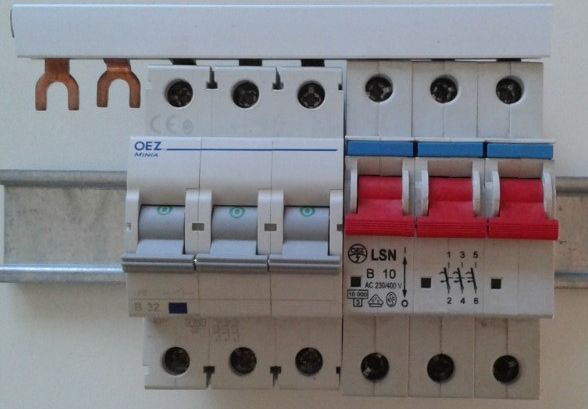

Zaprvý absolutně nechápu, co řešíš. Když nende hřeben, je vole tak těžký nastříhat kus čtyřky nebo šestky a udělat si smyčky?
Za druhý, stejný provedení pro tydle lišty mají jističe SEZ, Eaton, některý Schracky (bacha že tam existuje i v současné výrobě víc modelů který mají jiný výšky - znásilnit se jeden-dva jiný v řadě dají, ale ne třeba 5 tak a štyry vonak), taky starší Mollery (dnešní Eaton). Esli to je vo nějakej milimetřík tak nebo tak je jedno, lišta se trochu znásilnit dá a že tam bude koukat kus živé mědi přece nevadí, máš přes to danej dekl rozvodnice!
Kolíkový mají co vim Schneider a ABB.
Můžu se kouknout do bedny, esli konkrétně najdu LSN a podobný, myslim, že pár kusů mít můžu. Mám starej drátěnej nákupní košík plnej tady těch jeťáků, OEZy, Moellery a další, postupně se to snažím zdělávat když to někde jde strčit. Jinak sem dával nový Eatony a teď preferuju SEZ, beru to už po krabicích rovnou u SEZ-CZ.

ZVUK2000 píše:Nedalo mi to a dal jsem na DIN lištu 3F LSA a MINIU.
A kterou Miniu? Tu vypouklou s páčkou uprostřed a nebo rovnou s páčkou dole?
Tady tuto

Prohrabal sem krabicu, sou vyšší, jako starý Schracky, F&G a tak. Dá se to napojit vedle sebe do řady i s novějšíma menšíma, no je tam ten pármilimetrovej rozdíl, jak na fotce. SEZ PR61/PR63 se zdají být nejblíž, výškově rozdíl pod 2 mm nahoře i dole.
Našel sem LSN B 2 A 2 ks, B 4 A 1 ks, B 16 A 4 ks. Esli to chceš, napiš si, klidně se toho zbavím, někde bych to po jednom udával pět let :D
