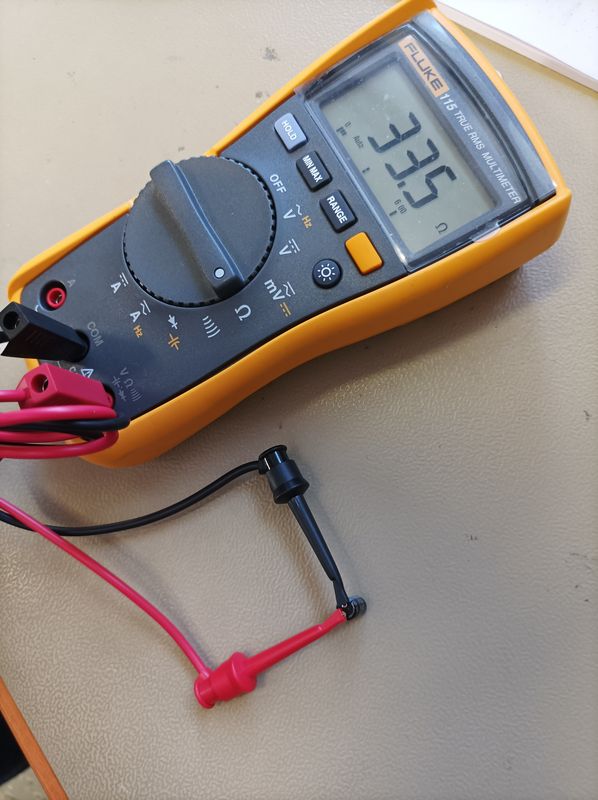

Problém byl poblíž toho obvodu - viz. foto.
Sypu si popel na hlavu, že jsem ty elyty nezkoumal dřív podrobně, moc jsem věřil kolegovi, který říkal, že je vyměnil.
Ale tenhle jeden ne.
Je to zrovna ten, který je připojen na Ripple Filter (vývod 3).
Tím pádem stahoval interní napětí dolů, obvod nemohl fungovat.
Ale kdyby měl, potvora, alespoň 0Ω, tak jsem na to přišel ve chvíli, kdy jsem šlusmetrem zkoušel to, jestli nemám někde spojené vývody - klasicky se dívám jen na hroty, ale ne na displej.
Přemýšlím, jestli jsem už potkal proražený elyt, který by měl přes 30Ω...
Jinak napětí na vstupu Mute je nyní 0V, zesilovač přitom normálně funguje v obou kanálech.
Ještě jednou díky a jdu se někam zahrabat
