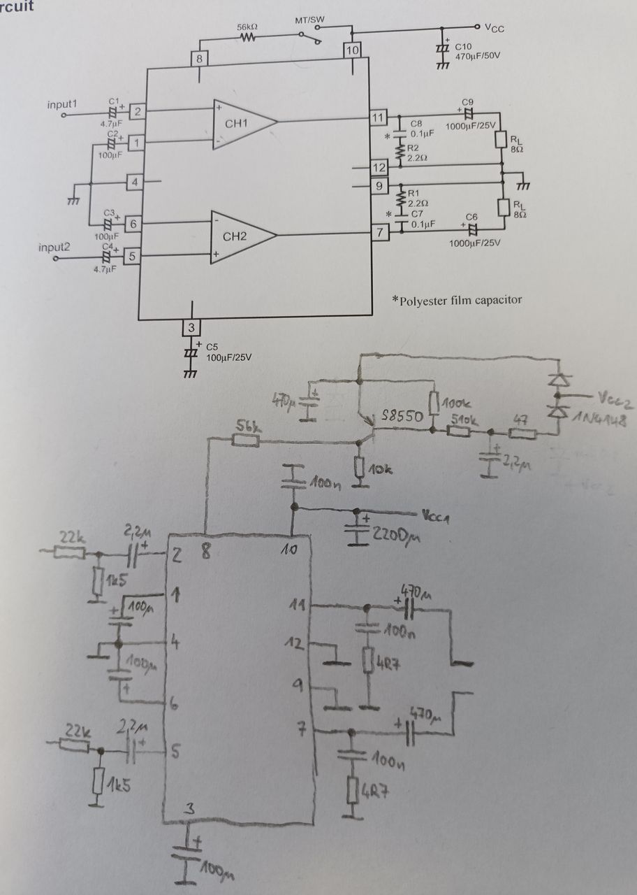

Tak potom jsem v koncích - donesl mi kolega modul zesilovače s tímto obvodem, je to (pravděpodobně) z nějakých varhan.
LA4282 tam vyhořel, tak jej kolega vyměnil a nehrálo to.
Přinesl mi modul, já si připojil napájení a měřil napětí na výstupu.
Vzhledem k tomu, že je to zesilovač v třídě AB, předpokládám tedy, že by na výstupech měla být polovina napájecího napětí.
Ale naměřil jsem jen pár set milivolt.
Odběr by měl být kolem 60 mA v klidu, ale mě zdroj ukazoval jen 10 mA.
Když jsem si na vstup připojil generátor, tak na výstupu nebylo nic.
Tak jsem mu řekl, že je tenhle koncák vadný, že už to má za sebou.
Kolegovi se podařilo objednat ještě jeden, přímo z Mouseru, a dnes se mi dostal do ruk.
Vyměnil jsem tedy LA4282, měřím, a jsem zase tam, kde jsem byl předtím - na výstupu asi 190mV, odběr cca 10 mA, a samozřejmě nezesiluje.
Tak už nevím, kde může být problém.
Napájení na integráč jde, odpor z Mute mám vypájený pryč (čili jako by byl spínač rozepnutý), ale těch 10 mA odběru a 190 mV na výstupu je určitě špatně.
Co teď?
Další IO už na Mouseru nemají...
Pod katalogové zapojení jsem překreslil reálné zapojení z modulu.

Příspěvky: 8229
#9 Příspěvek od Michal22 »
Když zapojím odpor 56kOhm mezi Vcc a pin 8, tak se odběr zvýší na 40 mA, na výstupu je cca 270mV stejnosměrných a žádný signál (do vstupů pouštím z telefonu 1kHz, amplituda cca 160 mV přímo na vstupních elytech).
Příspěvky: 8229
#10 Příspěvek od Michal22 »
Luboši, od začátku to zkouším tak, že si na vstup připojuji mobil s aplikací Generátor, na výstup se dívám osciloskopem.
Pokud mám pin 8 připojený přes odpor 56kOhm přímo na Vcc, tak je za odporem asi 1,28 V.

#11 Příspěvek od Michal22 »
Elemane, přemýšlím o tom, ale proč tedy v datasheetu mají popsané vše tak, jak mají?
Navíc v tom reálném zapojení to tranzistor S8550 pouští z druhého zdroje Vcc2, kde může být maximálně 16V.

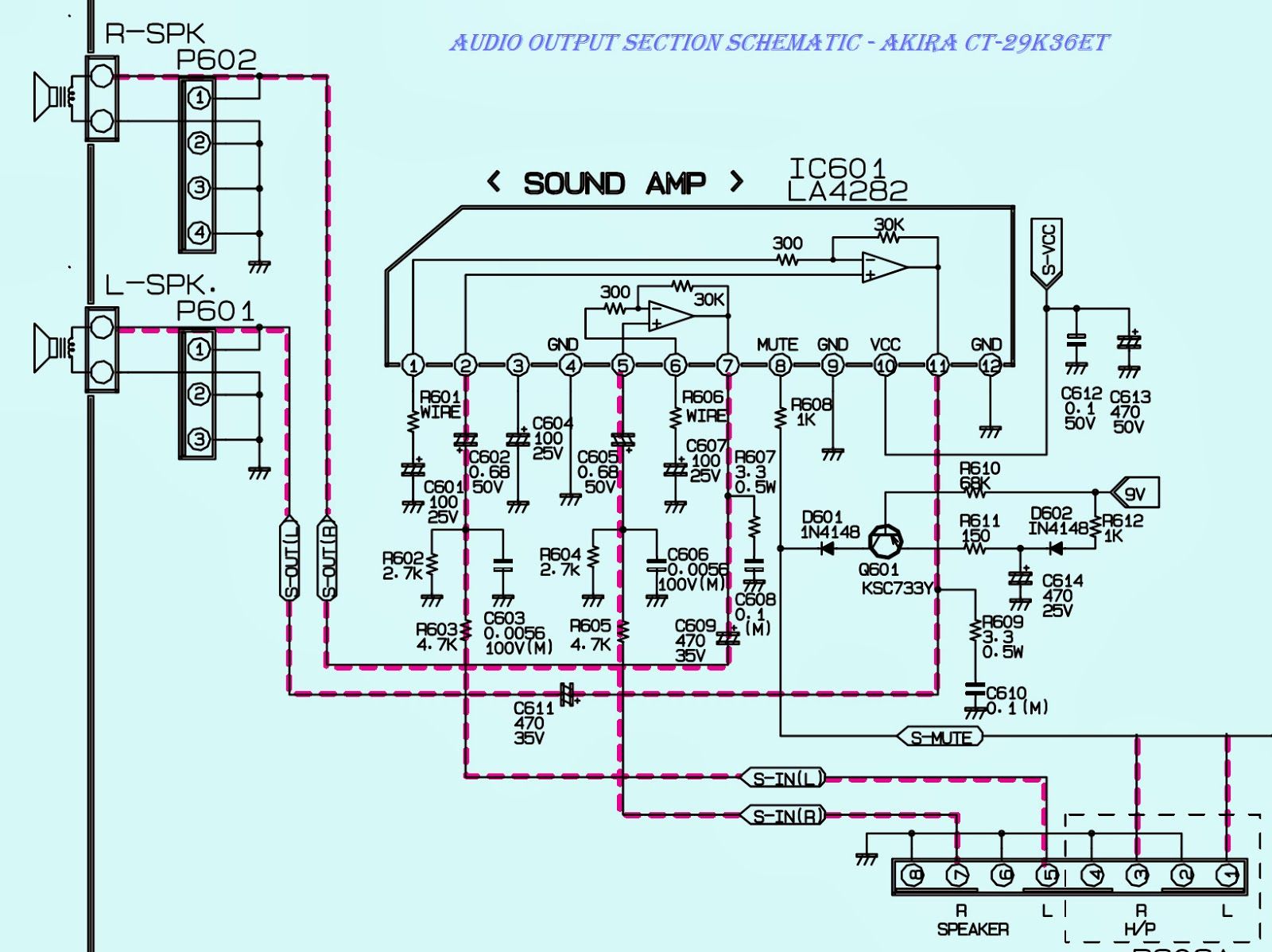

#15 Příspěvek od ok1hga »
tady ho taky mají . . .
ten zesik by neměl mít žádné záludnosti, pracovat by to mělo na první zapojení
kolik jsi připojoval napětí napájení ?
kolik měl zdroj naprázdno ? (max 32V)
taky si nejsem jistý jestli nemá být uzemněná vodivá ploška spojená s chladičem . . .
nebo naopak neuzemněná a k chladiči jen přes izolační podložku.
ta půlka napájení na nohách č.7 a č.11 musí být a pokud není, je obvod opět v háji.
