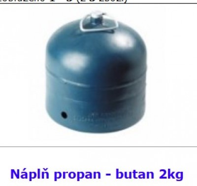

#29 Příspěvek od MiraSt »
Tahle. Na ní mám dvouplotýnkáč.
#30 Příspěvek od EKKAR »
Ne, to co míval fotřík bylo vyšší. Průměr byl přibližně stejnej, když se našroubovala tahle malá, tak zůstala viset za hrdlo a vařič visel za obvod v tom výřezu. Šroubení bylo stejný, ale nebyl v něm kuličkovej ventil - byl pod ním normální kohoutek. A kolem něj byl ze dvou stran obloukovitej ochrannej plech jako je na 10kg "sporákovkách", akorát nebyl komplet kolem dokola. "Vrtulka" na kohoutku byla normální, barva hnilíku - jestli to byl opravdu hnilík nebo hitlermosaz nedokážu po těch letech říct - já si jen pamatuju, jak mě máma když na tom vařila coby mrňouse od toho honila co nejdál, abych to nezvrhnul a něco nepodpálil nebo se neopařil ...
