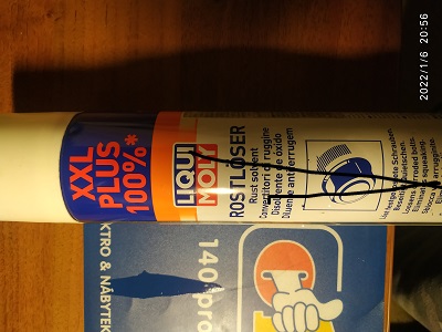

palmalsport
Příspěvky: 545
Registrován: 21 pro 2012, 00:00
Bydliště: HK
#26 Příspěvek od palmalsport »
Koho to zajímá přikládám foto.
sr71
Příspěvky: 2694
#27 Příspěvek od sr71 »
To vidím prvně. Podle popisu to asi bude složením něco na způsob MD spreje
