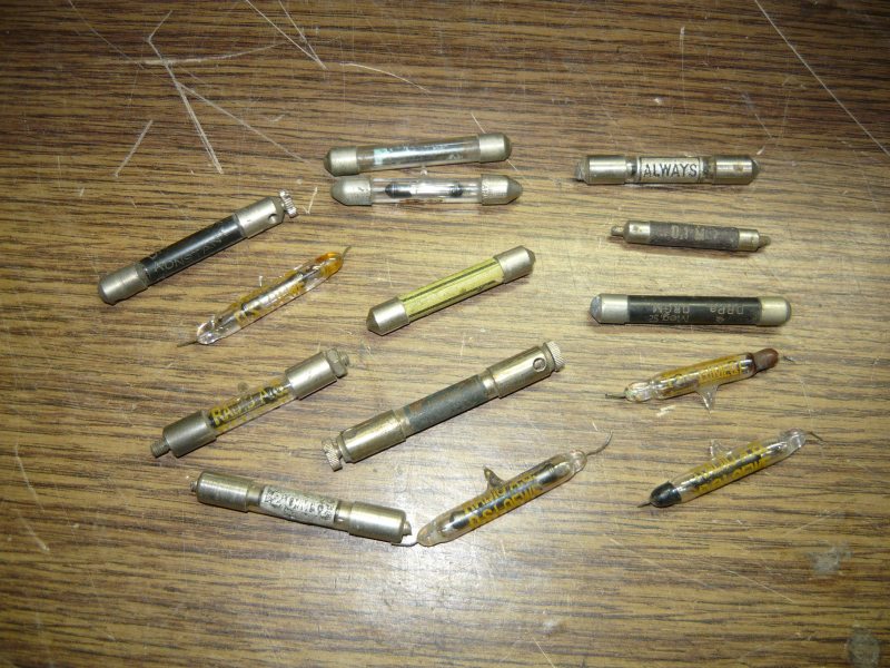

radioelectrum
Příspěvky: 2335
Bydliště: Oslavany
#159 Příspěvek od radioelectrum »
toto bych na SD nečekal. Mezi hromadou součástek po nějaém amatérovi byli (prohrabal jsem to doma) nějaká opravdu prastaré odpory. Některé se shání ještě tíž než vzácné elektronky.
(145.3 KiB) Staženo 123 x
Sendyx
Příspěvky: 12454
#160 Příspěvek od Sendyx »
Takových odporů, prastarých kondíků a součástek z let 1920-1950 skončilo v popelnici asi 200kg, když zemřel pan Dorčák, radiotechnik a sběrač všeho možného. Zachránil jsem tenkrát na popud jednoho brněnského nadšence asi 2kg velkých slídových doškrabávacích kondů a dolaďovací stlačovací kondenzátory, a asi 10 ladičáků s dielektrikem z nějakého bakelitu či co. No a pak to 3 roky leželo na skříni. Je takové historie sice škoda, ale bohužel...

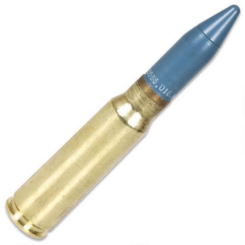

bastliar
Příspěvky: 2105
#161 Příspěvek od bastliar »
Nemá niekto na predaj delaborovaný náboj 20 mm vulcan s modrou špičkou bez akýchkoľvek zárezov, THX.
Osobný odber alebo dobierkou.
(13.72 KiB) Staženo 53 x
Příspěvky: 20512
#162 Příspěvek od Celeron »
Vulkán 20 mm, taková malá ráže, nechceš náboj 30 mm GAU 8 s uranovou hlavicí? :lol: :lol:
bastliar
Příspěvky: 2105
#163 Příspěvek od bastliar »
Celeron píše:Vulkán 20 mm, taková malá ráže, nechceš náboj 30 mm GAU 8 s uranovou hlavicí? :lol: :lol:
to už by bolo ako prívesok moc.
