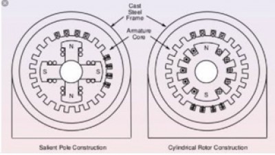

#152 Příspěvek od microlan »
Ok, ale proč se od tohoto uspořádání odstoupilo a vinutí se ukládá co nejblíže k povrchu válce kotvy?
tomasjedno
Příspěvky: 6547
Bydliště: ZZ9 Plural Z Alpha
#153 Příspěvek od tomasjedno »
Nevím o tom, že by se od toho ustoupilo, naopak se to u motorů běžně používá. Samozřejmě se optimalizuje geometrie cívek a jejich jader/pólových nástavců pro co nejlepší parametry motoru.

#154 Příspěvek od tomasjedno »
Možná by sis mohl něco přečíst o dvou konstrukčních variantách (které ale nic nemění na principu).
