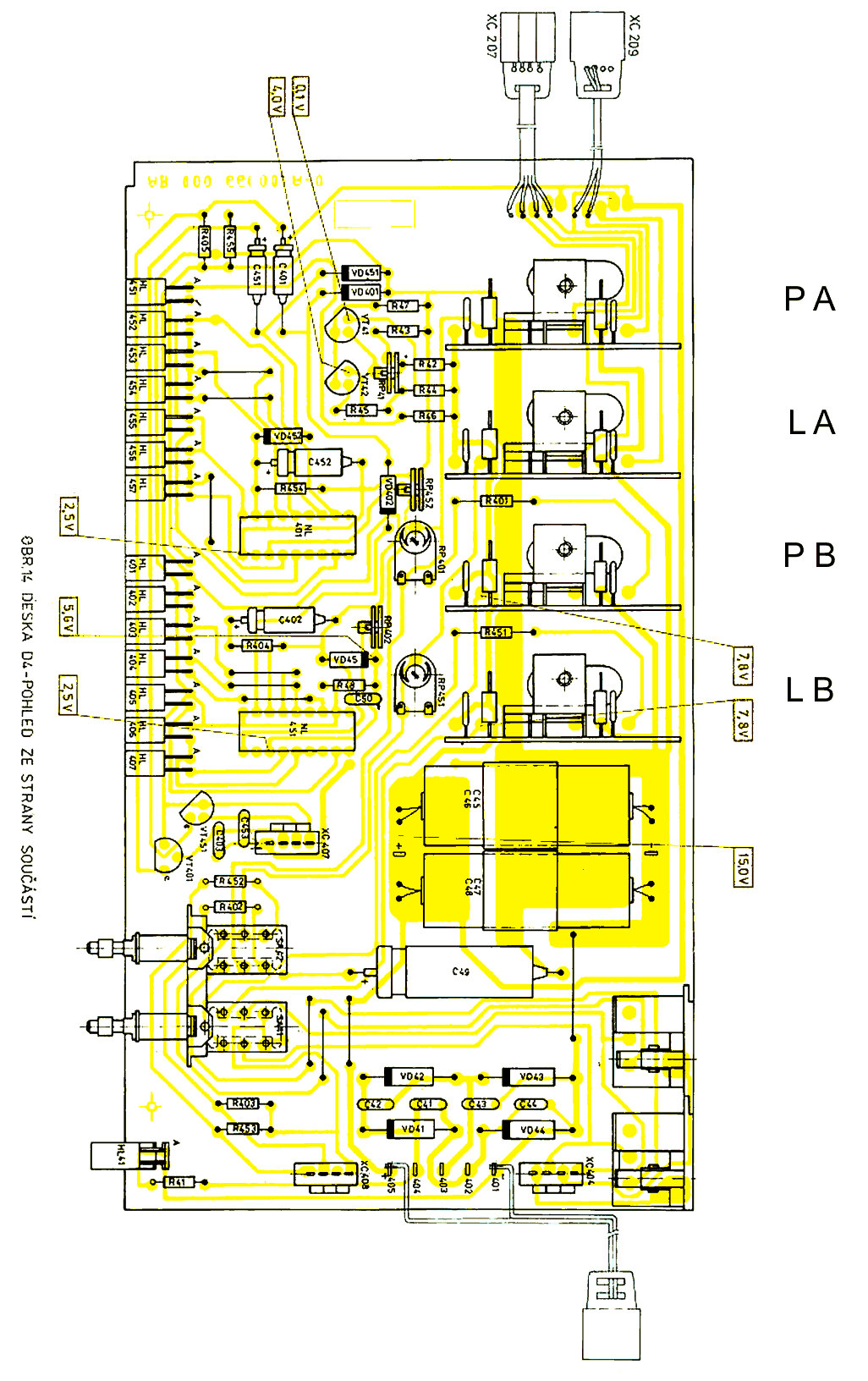

Nejsem si uplně jistej, ruku do ohně bych za to nedal, ale myslim si, že pro levej reproduktor je ten modul, kterej je nejblíž ke 4 filtračním kondenzátorům.

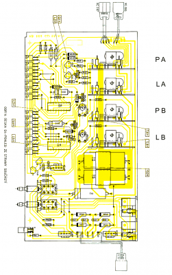

Při pohledu na desku že strany součástek jsou ty moduly takto. Pravý, Levý (hlavní, stále aktivní) takže označené A a poté přídavné PB,LB, pouze když není sepnuto SPARE.

Zdravím všechny, tak jsem to konečně proměřil a výsledek je tento. Dle obrázku výše deska LB má na výstupu 306- 8,78 V. Na 305 - 16,86V. Na desce PB má výstup 306 - 8,47 V. Na 305 - 16,96 V. Za vyšší hodnoty oproti manuálu zřejmě můžou již vyměněné kondenzátory 220 uF 50v ( takto již zakoupeno). Jako zem jsem použil výstup 304. Tak snad jsem to změřil dobře.
burouseek
Příspěvky: 7
Registrován: 31 črc 2021, 00:00
#169 Příspěvek od burouseek »
Ještě jsem zapomněl, měřeno při zapnutém SPARE.

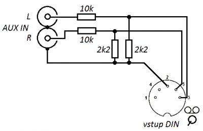

Vůbec to nemusíš otevírat: AUX IN je totéž, jako vstup pro krystalovou přenosku GRAMO nebo pro druhý magnetofon.
Vstup je na pinech 3 (levý) a 5 (pravý) konektoru označeného symboly gramofonu a magnetofonu. Pin 2 (prostřední) je zem.
Tento konektor najdeš vzadu nad konektory pro vnější reproduktory, je to ten dál od nich.
Kdyby ti zdroj signálu dával moc silný signál, tak ho ubereš děličem zvenčí.
Konektor PHONO i předzesilovač v rohu levé bedny dole můžou zůstat beze změny.

vdaka tak to mam teraz a je tam velky sum a hum, myslel som ze to je iba pre prenosku, ze aux je nieco ine, co sa tyka signalu. Mam pocit akoby to bolo preamplifikovane, na zdroji nemozem dat hlasitost viac nez 20percent inak basy zacnu chrchlat a strasne skreslovat,jedine riesenie je udrzat pod 20percent hlas na zdroji zvuku a radio dat hlasno vtedy su basy ok, ale ten sum je hrozny
Příspěvky: 21233
#175 Příspěvek od Hill »
A máš přitom stisknuté tlačítko PHONO TR?
Tak, jak to popisuješ, z toho moudrý nejsem, znamená to snad, že ti tam ten šum a hum leze ze zdroje signálu?
Tak tam udělej redukci s těmi děliči. Má výhodu v tom, že malé příčné odpory zkratují většinu signálu, který se na vstup dostává vnitřním zapojením odjinut (třeba z předzesilovače pro magnetickou přenosku), a současně sníží úroveň AUX na úroveň vhodnou pro vstup Condora, t.j. asi o 15 dB.
Kdyby ani to nestačilo, dej místo odporů 2k2 odpory 1k5.

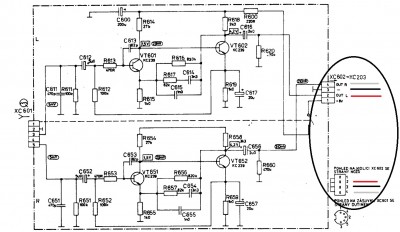

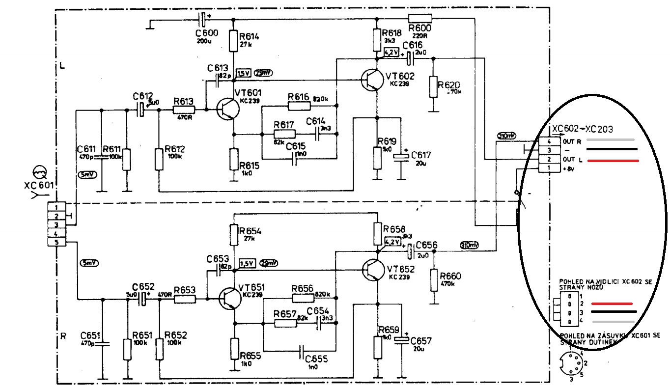

Jak jsem psal o tom děliči, zapomněl jsem přihodit schéma srozumitelné snad i těm, kdo jsou analogem nepolíbení. Tak tady je.
Teprve, kdyby se prokázalo, že tam ten šum skutečně leze z předzesilovače RIAA, stačí vytáhnout konektor XC203 a nechat ho nezapojený.
Trochu zvláštní je výstup z kazeťáku pro vnější zesilovač - je vytažený na piny 3 a 5 konektoru pro externí mikrofon, jehož zasunutím se vnitřní mikrofony odpojí. Ale ten nás teď nezajímá.
Když má Condor přeřvaný vstup GRAMO/MGF

Dakujem delicka zafungovala, teraz sa to znormallizovalo trosku je pokles db co je dobre lebo mozem to ovladac z pc v plnom rozsahu hlasitosti. ten hum je badatelny len pri pustani cez mobil zo zvukovej karty pc nie, ale to je asi o zemneni. Mozno skusim uzemnit zem z 5din konektoru na chladic koncakov ako bolo navrhnute.
