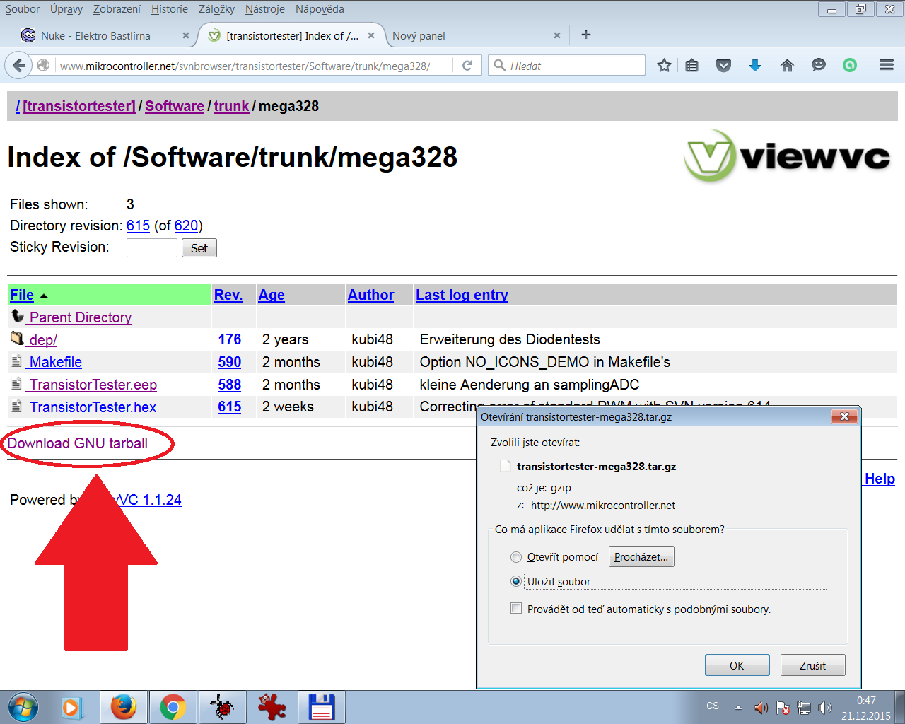

Pro vás asi žádná novinka, ale zjistil jsem, že pro stažení odtud http://www.mikrocontroller.net/svnbrows ... k/mega328/
je nutno kliknout na Download GNU tarball.

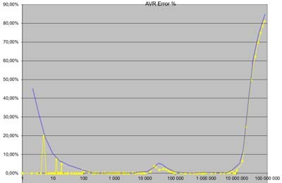

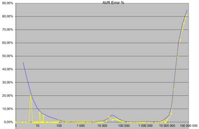

Asi jsem náročnější (tak si vyvíjím vlastní přesnější tester). :-) Jo pokud ta přesnost stačí. AVR tester má problém s měřením odporů v hodnotách v pásmu 15 až 60 kOhm, kde odchylka může dělat několik procent (kvůli systematické chybě, kde nepomůže vyšší přesnost součástek) - v tomto pásmu se kříží křivky obou odporů a je tam nižší přesnost, s tím je potřeba počítat. Jinak v pásmech 100 Ohm..15 kOhm a 60 kOhm..5 MOhm se drží v toleranci do 1% (testoval jsem přesnou dekádou a i to odpovídá jejich uváděným tabulkám). Přesnost měření kondenzátorů se v pásmech 100pF až 20 uF pohybuje v toleranci do asi 2%, ale je vhodnější použít krystal (a raději rychlejší než 8 MHz), jinak jde chybovost k 5%. U cívek je chybovost v pásmu 500 uH do 200 mH typicky tak do 5% (ale cívky se měří nejhůř jak víme). U ESR to jde do desítek procent, obzvláště by to bylo nepřesné s procesorem ATmega8, který má referenci 2.56V (vyšší typy jsou na tom líp s referencí 1V). Jo na jednoduchost přístroje z toho vytáhli maximum co se dá.
Test s odporovou dekádou:

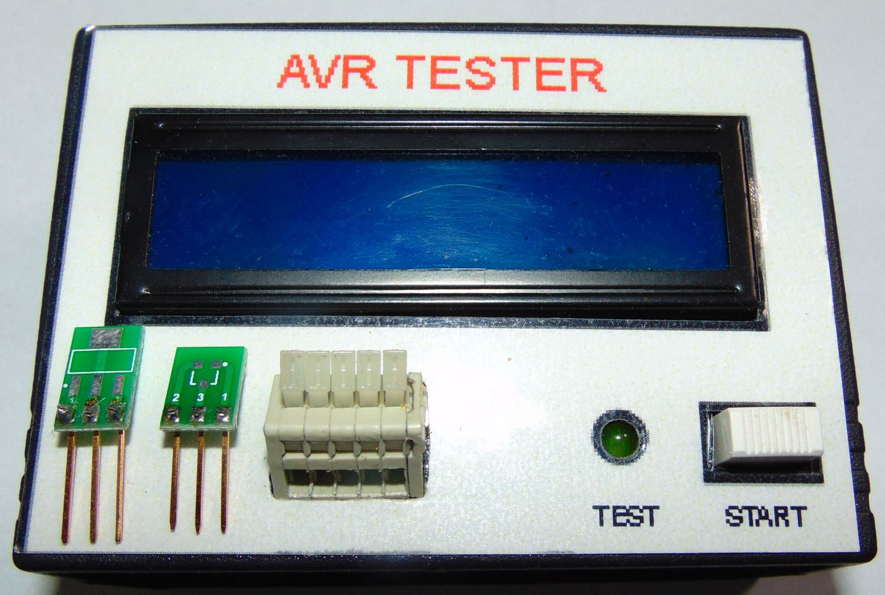

Mnou oplášťovaný AVR tester,zakoupený od fandapro.
Napájení 6x baterie AAA-baterie uvnitř.

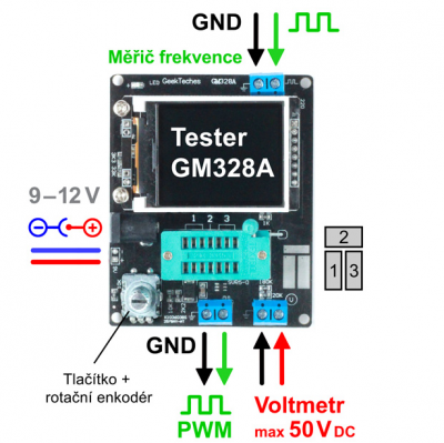

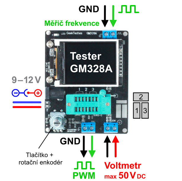

Pořídil jsem grafický tester součástek s označením GM328A .
Tester při autokalibraci kromě zkratování vývodů vyžaduje i připojení kondenzátorů. Nejprve >100 nF a poté něco kolem 10 nF. Asi si tím kalibruje nějaké dva rozsahy. Vlastní měření kapacity potom lze kalibrovat samostatně.
Přemýšlím, jaký kondenzátor bude vhodný pro onu občasnou kalibraci.
Běžně jsou tolerance ± 10 %.
Nejpřesnější jsem našel v TME ± 2 % polypropylénové kondenzátory, MKP-01 za 20 Kč, nepíšou nic o ESR, pokud by to mělo na kalibraci vliv.
Máte někdo zkušenost, pomocí jakých kondíků kalibrovat orientačně měřidlo, sloužící k třídění vykuchaných součástek? Žádný laboratorní provoz to není, na to bych nešel s takovýmhle měřáčkem za 500,-
