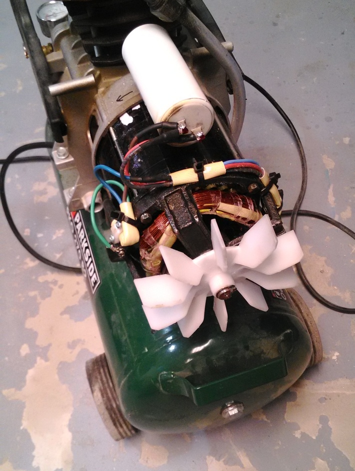

Ještě přikládám fotku zapojeného kompresoru. Musel sem ještě vyměnit spojovací kabel mezi tlakovým spínačem a motorem. Původní byl popálený. Kompresor dnes pracoval v režimu 45s tlakování/120s pauza, cca 2h. Neshořelo nic, nic z vinutí nebylo cítit. Spíše byl cítit, jakoby olejový pach povrchu kompresoru, nikoliv motoru = normální stav, nic zvláštního.
(228.11 KiB) Staženo 148 x

Obdivuji tě, jsi borec.

Dobrá práce :potlesk: Přiznávám, že jsem zdárnému konci moc nevěřil. :oops:
