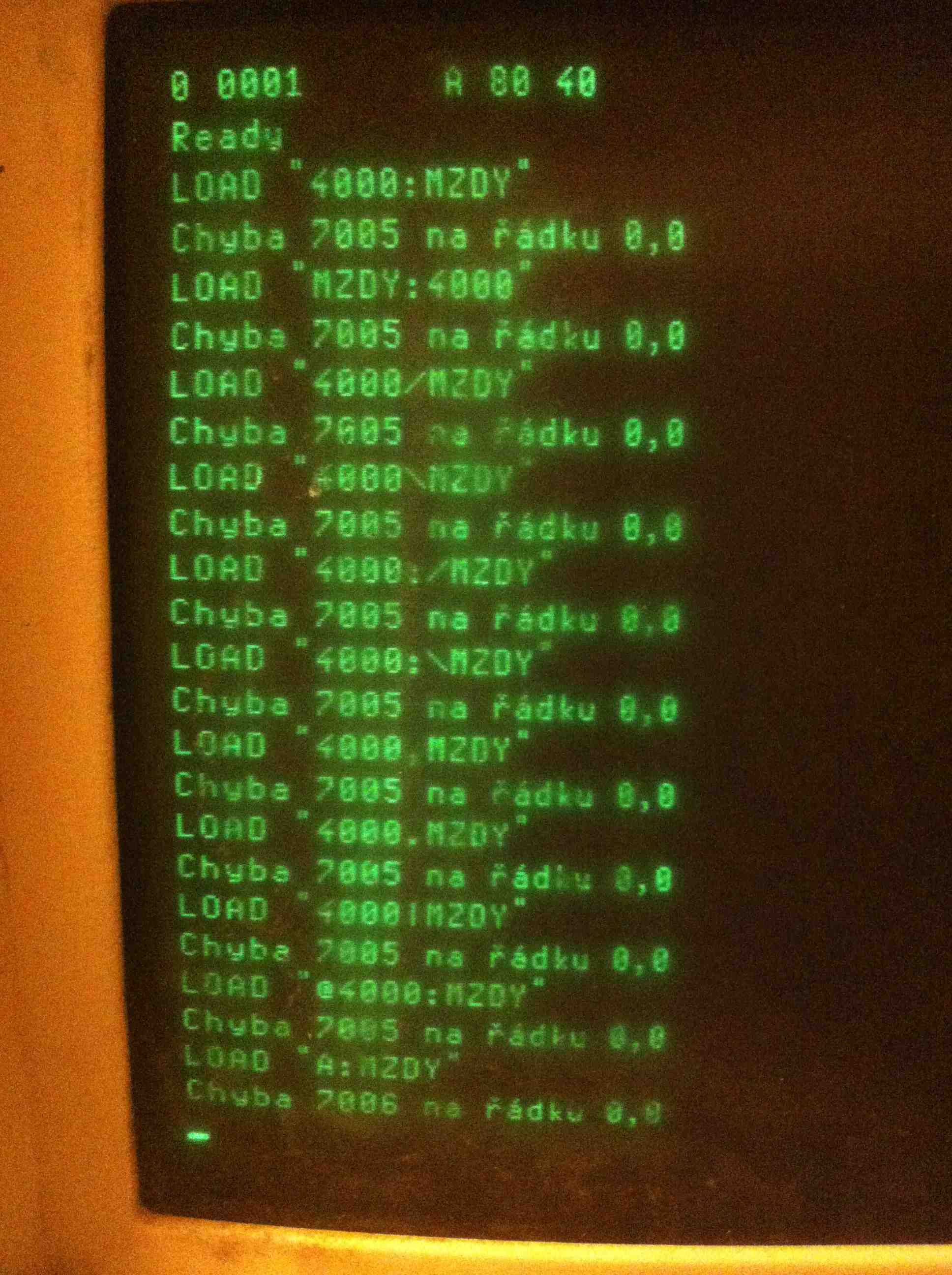

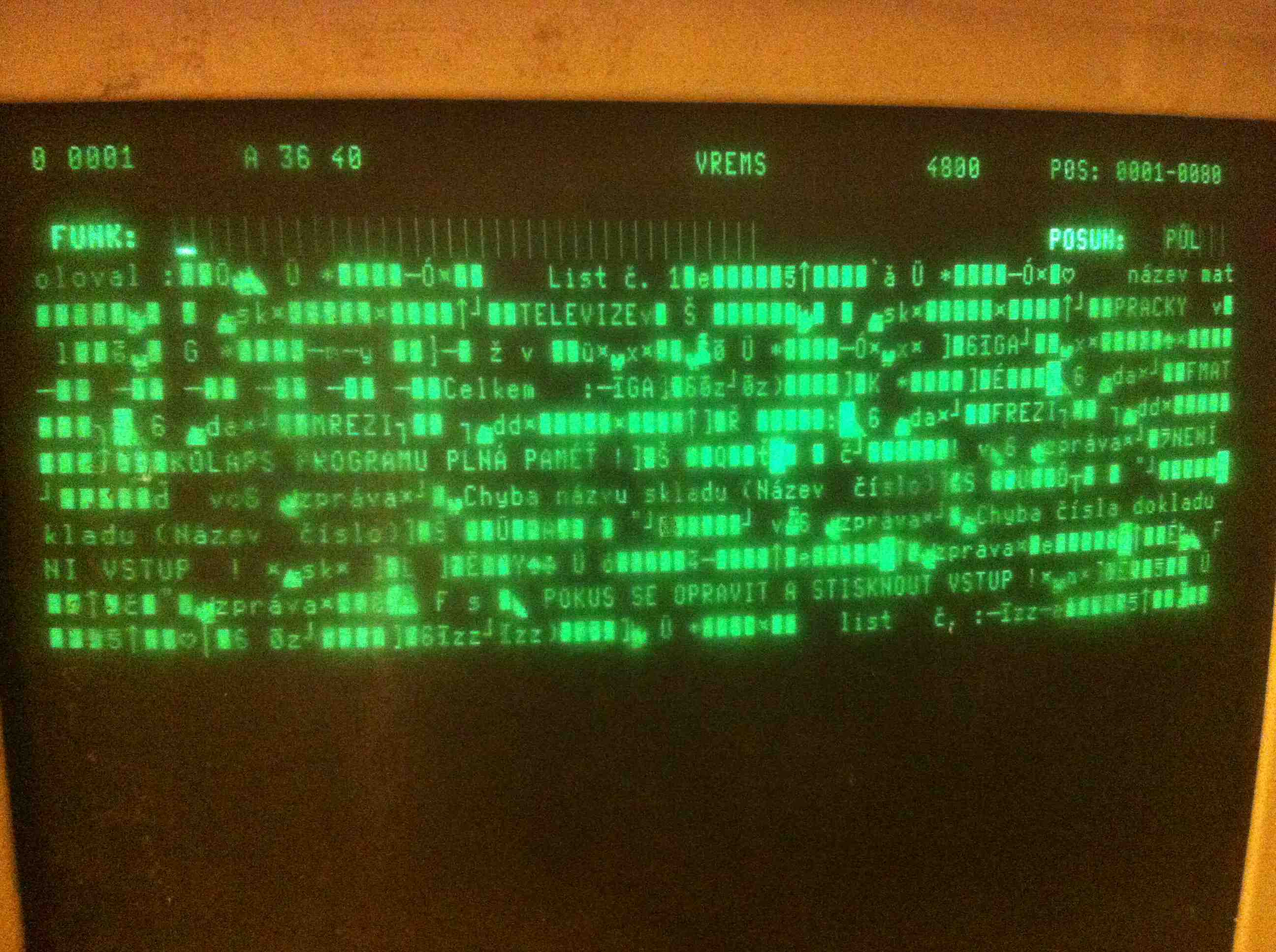

opět se vyskytl menší problém se kterým si nevím rady. Na disketách, které ke Consulu mám je řada programů psaných v Basicu. Nemůžu ovšem přijít na syntax příkazu LOAD/SAVE, který používá Consul, abych mohl program z diskety načíst a spustit nebo uložit. Zkoušel jsem už všechny možné i nemožné kombinace ale zatím bez úspěchu. Consul má tři mechaniky které se vybírají pomocí adresy. Mechanika č.1 má adresu 4000, druhá 4400 a trojka má 4800. Předpokládám tedy, že příkaz by měl mít tvar: LOAD "adresa_jednotky:nazev_programu" teda třeba LOAD "4000:PROGRAM123". Zkoušel jsem také zobrazit raw data jednoho basicového programu pomocí systémové utility ale Basic si programy ukládá v nějakém specifickém formátu, takže jsou vidět jen textové řetězce. Nevěděl by náhodou někdo jak příkaz zapsat? V příručkách pro Consul ani IBM 5380 jsem o Basicu nic nenašel.
Raw data programu v Basicu.

Příspěvky: 20508
#179 Příspěvek od Celeron »
No a jsou ty programy v Basicu na disketě ve spustitelným tvaru? Basic je buď compilátor, pak vyflusne spustitelnej program napsanej v Basicu a nebo interpreter, kdy se nejdříve musí natáhnout vlastní Basic a teprve v něm příkazem Load vlastní program. Nebo má ta Consulka už Basic v sobě jako mělo třeba ZX Spektrum?
macintosh1984
Příspěvky: 140
Registrován: 03 bře 2013, 00:00
Bydliště: Rožnov p.R.
#180 Příspěvek od macintosh1984 »
