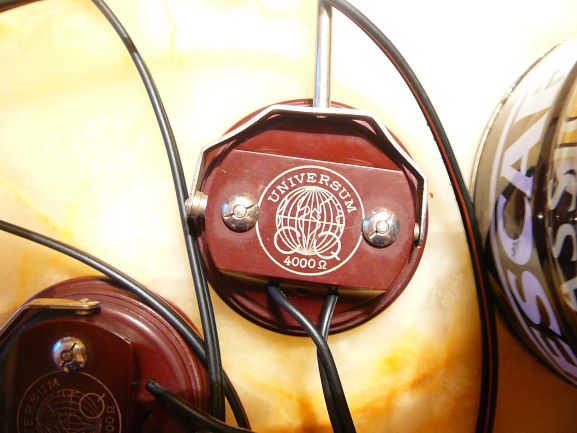

Dobry den panove, dekuji za vase prispevky.
Sluchatka mam tyto: viz. priloha
Antena je cca 30m, ale ne nad okolnimy domy, pac neco jako bourka.
Uz ted mi stacilo, ze soused prisel s tim, jestli to prej nezapali barak.
Po letech zkusenosti zde, jsem prohlasil ano a jeste to zapali cele mesto.
Myslim, ze nema cenu tvorit dalsi stavby, kdyz to chteji stejne zariznout. (to analogove vysilani)
Ve sluchatkach pri obvodu nic neslysim, jsem po vybuchu v praci trochu nahluchly.
Zminene zarizeni jsem chtel pouzit jen pro kontrolu frekvence te krystalky, jen zapnout jestli to je ono a pak vypnout. Zere to veskery signal.

#170 Příspěvek od sinclair »
Ta sluchátka jsou vzhledová atrapa, prodávaná Quelle, nebo jsou to válečné či předválečné originály?
Mně to přijde, jako novodobá atrapa. Ten potisk by byl za ta léta /cca 80 let/ dávno ošoustaný, podřený a bakelit vybledlý a povrchově popraskaný.
Jestli je to atrapa, což poznáš podle vnitřku, vinutí i magnetů /nesmí tam být šedočerné moderní ferity, ale obvykle na hraně narezlé, světlešedé kusy magnetů AlNi, nebo stříbřitě lesklých AlNiCo/, tak to potom s klasickými 4kΩ radiosluchátky, nemá citlivostí nic společného.
Když si to nasadíš na hlavu -mezikružím přitom seřízená výška membrány k pólovým nástavcům cívek- a vezmeš do každé ruky jeden jejich přívod, chrastí to?
Případně - jeden 1,5V článek, přes sériový odpor 1MΩ - ozve se v nich něco?
Té 1,5µA je v běžných, dobře seřízených, radiotechnických sluchátkách, na uších a v tichu slyšet.
Fakt jsem ještě nikdy neviděl 80-90 let stará sluchátka, co by měla čistě bílý, neporušený potisk a neporušený bakelit.
Naposledy upravil(a) sinclair dne 13 říj 2020, 20:32, celkem upraveno 2 x.

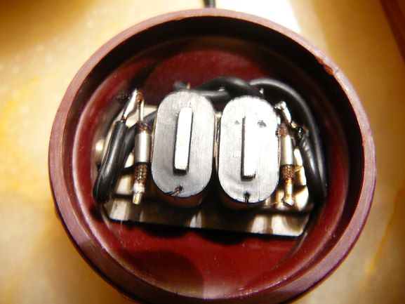

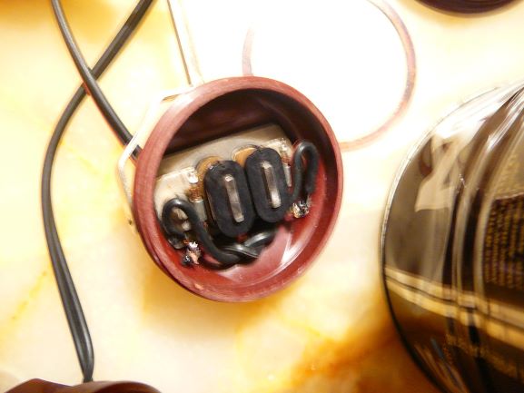

#174 Příspěvek od sinclair »
Magnety mají prostřednictvím jader cívek membránu samy udržet, pokud otočíš otevřené sluchátko membránou dolů.
Mezera má být minimální a seřizuje se výškou distančního mezikruží pod membránou - od několika setin do cca dvou-čtyř desetin milimetru, podle síly magnetů a velikosti jader cívek.
Zkušebním lehoučkým přitlačením membrány k jádrům cívek, musí membrána k jádrům ihned s cvaknutím přiskočit, po uvolnění tlaku se ihned vrátit, nesmí "lepit".
Membrána nesmí být ani rezavá, ani hrbatá či nalomená, jádra cívek musí být leskle čistá taktéž.
Všechno tohle ovlivňuje citlivost sluchátek zásadním způsobem.
To může být hlavním důvodem, proč jsi na SV, dobrou feritku, dobrou anténu, dobrou zem a na krystalku se zdvojovačem, neslyšel ani hovno.
V Čechách, zcela mimo ohlušení Topolnou, by to mělo na SV, s korektně sestavenou touhle krystalkou ne snad burácet, ale se sluchátky, položenými na plytký talíř, musí hrát slyšitelně na půlmetr až metr.
Máš to tak, nebo máš pod membránami mezikruží z jakési deformovatelné lepenky, cos první popadl do ruky?
Lepenka je nestabilní, utažením mušle se deformuje, mezikruží má být kovové, ale nemagnetické.
Ve 4kΩ sluchátkách Tesla, je membránou lesklý, FeSi plech 0,1mm a distanční mezikruží, se zvednutou vnější hranou, je duralové.
Myslím si, že v některých menších, ale širokosortimentních armádních výprodejích, by snad 4kO sluchátka Tesla šla koupit. Možná, že jedna volná, by se našla i tady, stačí poptat. Anebo Ti tady poradí, kam na ně.
A dávat pozor - existuje vzhledově přesně shodná, náhlavní telefoňácká varianta s impedancí jen 200Ω a 600Ω.
Používali je hlavně přenosáři na akustickou, subjektivní kontrolu signálu, přičemž využívali jejich impedanci zároveň jako jmenovitou zatěžovací na linkách, či zesilovačích.
Ta 200-600R varianta, je pro tento účel k ničemu. Poznávací znamení této varianty, na první pohled, jsou bakelitové banánky na volných koncích žil rozdvojené, opředené šňůry.
4kΩ sluchátka měla vždy leonskou šňůru, ukončenou kovovou vidlicí, s bakelitovým dvojstřívkem a kolíky z tvrdé mědi.

#175 Příspěvek od ignaciusjreilly »
Chlapi, nemam rad nasili, tak doufam, ze se kvuli tomu nepoperete.
V priloze jsou fota obou otevrenych sluchatek, foceno na makro rukou. (takze klidek)
Draty byly puvodne v hadru a sluchatka byly fakt kentus. Musel jsem vse vymenit.
