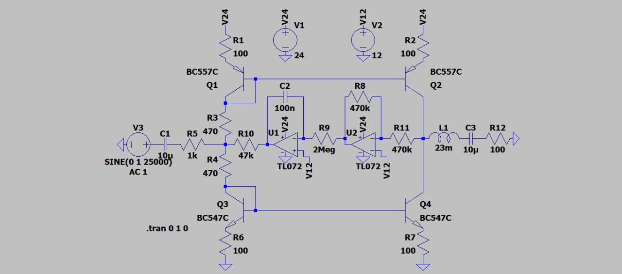

Špekuloval som ako poriašiť záznamový zosilňovač.
Podstata je teda udržať rovnaký záznamový prúd nezávisle od frekvencie.
Tak som sa začal hrať s konceptom ako "stabilizovať" alebo respektive presnejšie ovládať prúdové zrkadlá
Toto by vyriešilo problém rastúcej impedancie hlavy frekvenciou. Ostalo by teda už len pridať Záznamové korekcie pred tento modul. Okrem toho ak by sa použilo vyššie napájacie napätie tak by bolo možné aj predmagnetizáciu poslať skrz toto.

Poslat předmagnetizační proud záznamovým zesilovačem se snad podařilo naposledy tenkrát, když se elektronkový zesilovač rozkmital a v nahrávce zbyla nečekaně daleko nižší hladina šumu. Jinak řečeno - tak byla objevená vf předmagnetizace.
V tranzistorovém konci musíš zajistit rozkmit někde k 50 V, z toho bude kolem 46 V rozkmit předmagnetizace při 100 kHz a na tom superponovaný nf průběh o amplitudě do 0,6 V (vybuzení 0 dB při 7 kHz, vyšší základní kmitočty se nepředpokládají, jen harmonické). To počítám pro hlavu ANH200 a předmagnetizační kmitočet 100 kHz.
Zesilovač musí být naprosto lineární, i nepatrné zkreslení je třeba eliminovat kvůli křížové modulaci (ono jí i tak vzniká dost v samotném pásku, jak ukázaly pokusy se samostatnou předmagnetizační hlavou proti záznamové například u Nakamichi, zlepšení proti klasické koncepci se neprokázalo), přitom pro kmitočty akustického pásma musí mít charakter zdroje konstantního proudu a nesmí mu ujíždět nulový potenciál.
Už se o to i u nás někdo pokoušel, ale výsledek neznám. Zatím znám jen jeden kazeťák ve věži Crown, který měl předmagnetizaci kolem 65 kHz přivedenou trafíčkem do série se spojenými zemními vývody záznamových hlav, živý konec každé hlavy byl kondíkem vysokofrekvenčně uzavřený na zem (kapacitou se dostavovala předmagnetizace) a nf signál se odebíral z kolektoru tranzistoru s výstupní impedancí asi 6 kΩ, jako ze zdroje konstantního proudu. A nahrával celkem nečekaně slušně.

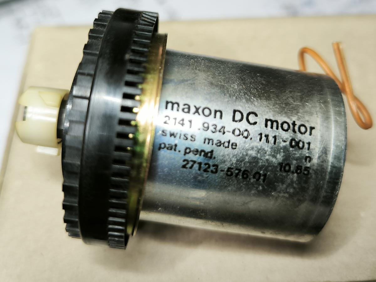

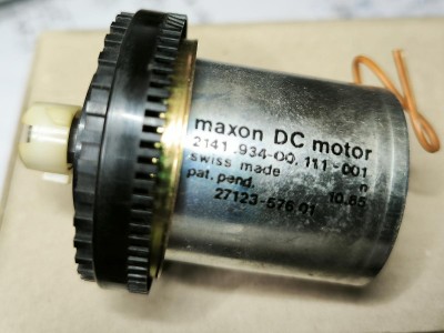

To řízení tahu motoru podle periody impulsů snímaných na věnci navíjecího unašeče měl Grundig docela v oblibě (hojně to používal ve VHS přístrojích, původně cpal do motoru tím víc, čím déle trvala perioda; v "dvojkové řadě" ještě analogově řídil PWM střídu pro motory, u řady 300 už byla PWM řízená osmi bity - ty impulsy z optočlenů se také s výhodou využily pro výpočet tloušťky pásku, minimálního průměru návinu, rychlosti jeho nárůstu a následně výpočet reálného odehraného času - systém ATTS se to jmenovalo). Empiricky zjištěné plnění PWM pro potřebný moment bylo uložené v tabulce, adresu vybíral procesor podle té periody impulsů.
U vícerychlostních strojů byla ta tabulka pro každou rychlost jiná.
I když tah pásku nebyl v celém rozsahu návinu úplně konstantní, přesto změna tahu pásku od prázdné do plné cívky se zmenšila pod asi 8 % proti změně běžné při obvykle používané pevně nastavené třecí spojce.
Při převíjení to mělo nastavený limit otáček odvíjecího trnu, které systém nedovolil překročit, prostě navíjecímu motoru ubral.
Ten systém ATTS spolehlivě chodil s páskem v kaztách VHS, moc druhů ho nebylo, tak byla kazeta snadno identifikovatelná, jenže my jsme se pokusili napodobit ho pro kazeťák - vložit kazetu, otočit 16x unašečem, kterým to zrovna jde, a zase vrátit zpět, zapnout normální posuv na 4 s a pak zase vrátit pásek zpět. A ze zjištěných počtů impulsů z obou unašečů spočítat tloušťku pásku, průměr středovky jednotný 21 mm, takže počet závitů na přivíjecím trnu vyšel z poměru průměrů a jejich změny. Teprve pak byla mechanika připravená k provozu.
Na algoritmech měl velký podíl pan profesor Horský z Moravské Třebové. Nabili jsme si ale hubu s přesností, pořád bylo něco blbě, při převíjení procesor nestíhal, s externími čítači, které by si procesor vyčetl a pak snuloval, zase vznikla lokomotiva, vypálil jsem si Spectrum, s nímž jsem to zkoušel, pak jsem na to nějakou dobu neměl čas a do toho jsme s panem profesorem ztratili kontakt... už jsem se k tomu nevrátil, protože přišly vypalovačky CD.
