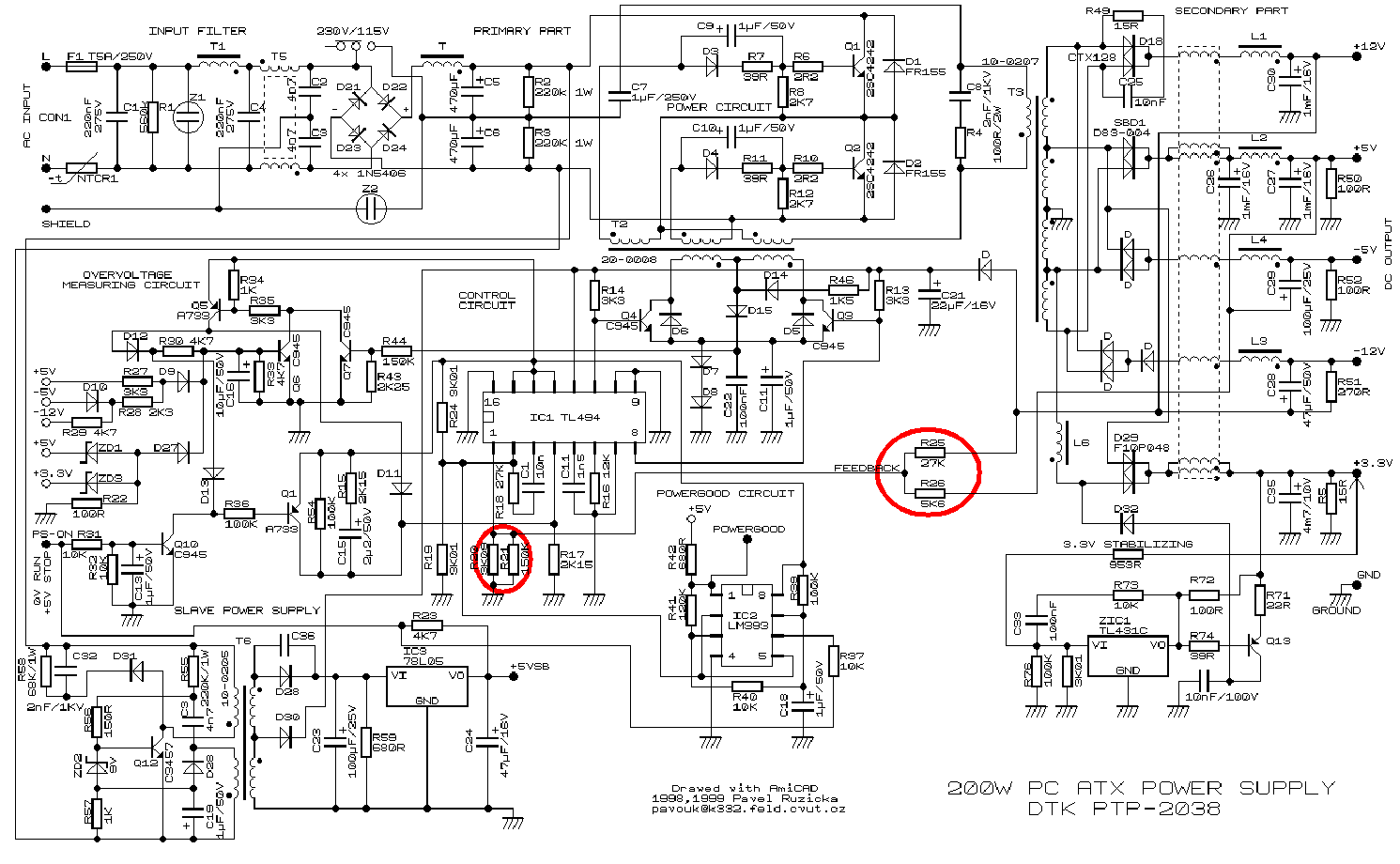

Medwen píše:Mno ty elektrolyty vymenim mno ale ptam se jestli ten pokles napeti na 12V vetvi muze byt zpusobeny tema kondikama :)
Ono záleží na tom, které kondíky jsou vadné.
Jinak je pravda, že stabilizace sekundárních napětí závisí na tom, ze kterých větví zdroje je zavedena stabilizační zpětná vazba. Nejčastěji to bývá z větve +12V a +5V, kde vliv nezatížené +5V-ové větve je silnější než větve +12V. Na schematu jsou červeně označeny odpory zpětnovazebního děliče, které tento podíl určují. Zvětšení zátěže 5V větve bude mít za následek snížení jejího napětí a zvýšení ostatních napětí. :wink:
