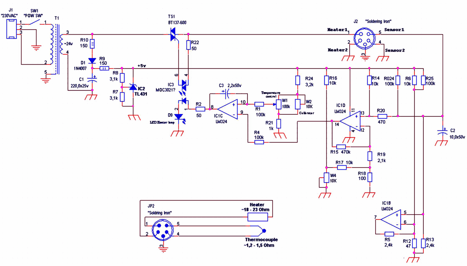

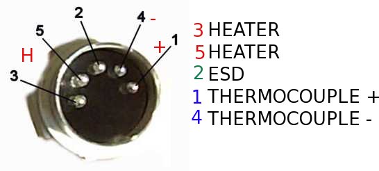

Nazdar, dala by se ERS 50 nějak upravit na jiný typ ručky, která má samostatně vyvedený termočlánek a topné těleso? Našel jsem akorát jakési schéma bez komentáře, ale moc funkčně nevypadá. Autor snad chtěl spojit topné těleso a termočlánek paralelně. To by asi NEfungovalo, že??
EDIT
(18.19 KiB) Staženo 238 x
(33.13 KiB) Staženo 689 x

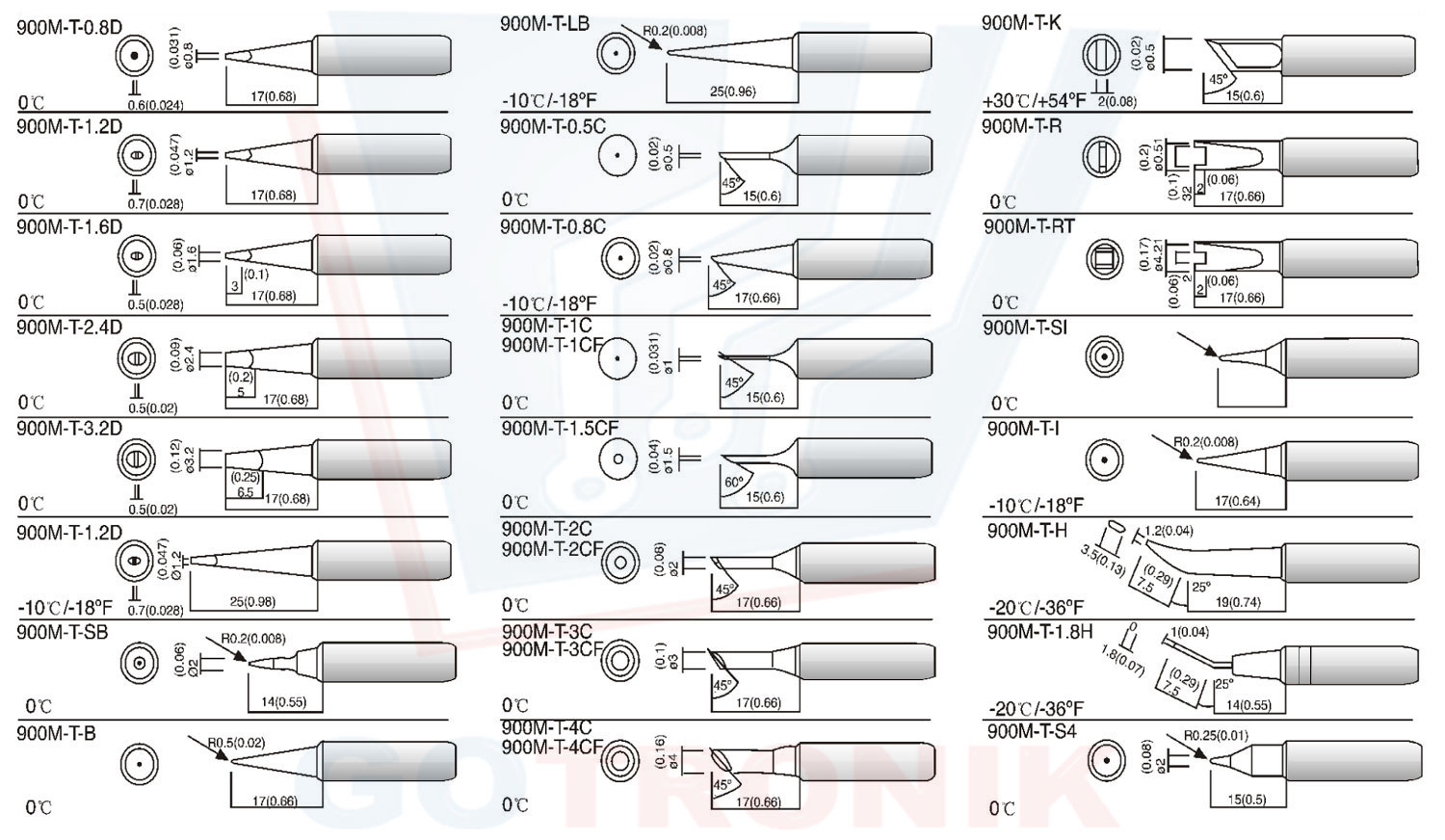

takový je sortiment hrotů, ani nevím k čemu všechny jsou (převzato z internetu)
(214.08 KiB) Staženo 244 x

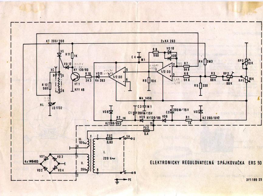

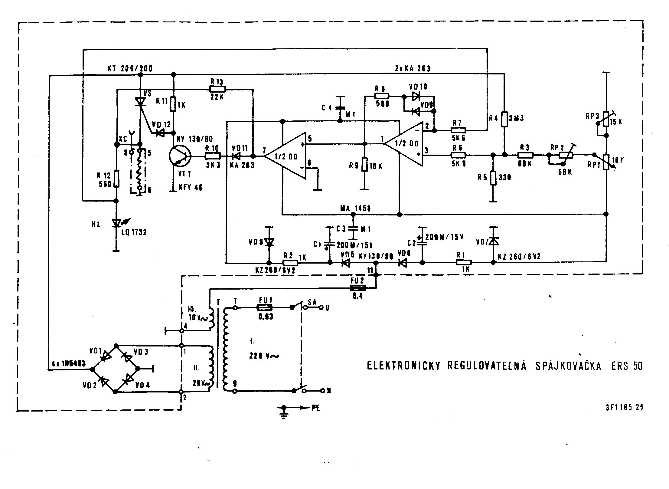

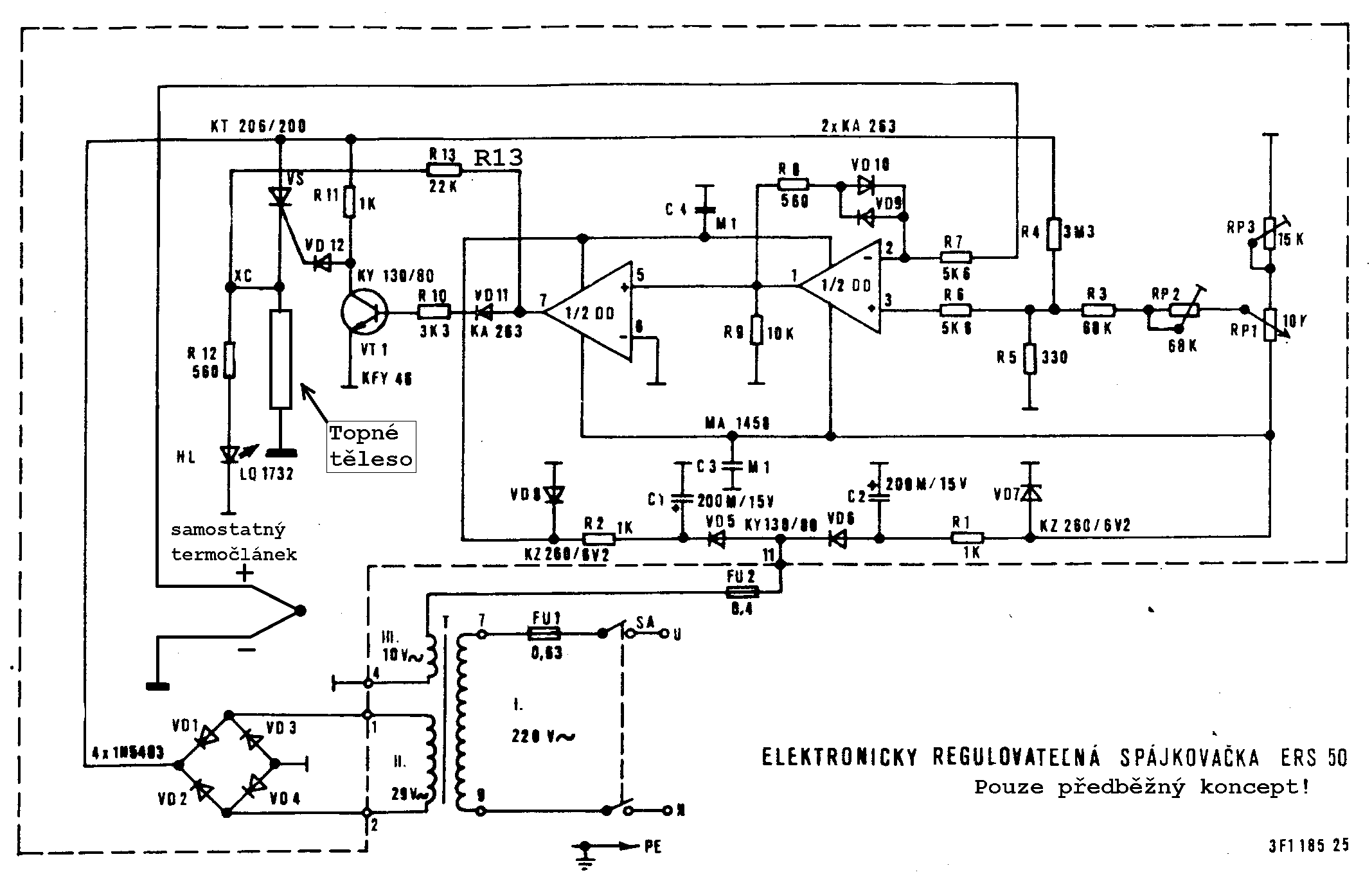

Nemohla by fungovat tato úprava pro ručku s odděleným topným tělesem a termočlánkem? Dále bych pokázal na to, že u některých schémat kdovíproč chybí 22k rezistor R13.
http://www.satelit.cz/setkani/Dokumenty ... /ERS50.JPG
http://www.amigaportal.cz/forum/attachm ... 1393255834
(262.87 KiB) Staženo 540 x
(33.7 KiB) Staženo 605 x

R 13 první verze neměly. Podle jedné úpravy se doporučuje ho zvětšit na 33k.
