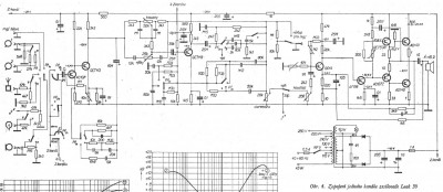

#192 Příspěvek od sinclair »
Vašku, jsi starší, máš všude přednost :D
A taky jsem napsal, že tohle fórum by nemělo sloužit k vyučování naprostých základů.
Originál a do první verze samozřejmě patří bambusový 0C44.
BC153 a BC154 začali dávat až do druhé pozdější verze, třetí verze je celokřemíková, označená Leak 30 Stereo Plus.
Celokřemíkový:
https://uloz.to/file/Q2wBtTTjBfZv/leak- ... ematic-pdf
Celobambusový, schéma je na konci:
https://uloz.to/file/9eiEvHiPr1LW/leak- ... rating-pdf
Cosi mezi kozy:
https://uloz.to/file/3g9wC0BYxT12/leak- ... -ad140-gif

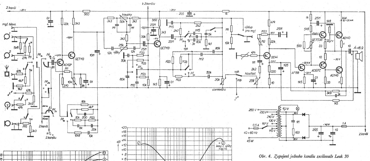

#193 Příspěvek od sinclair »
Jenom pro upřesnění:
Pan Čermák schéma toho zesilovače Mullard /s jednou vodivostí tranzistorů/ překreslil ledabyle. Budicí tranzistory mají být nikoli 0C817, ale 0C81Z.
To je napěťově vybíraná verze standardního 0C81D, opatřená také tím chladicím křídlem. I tak jsou ty budicí tranzistory hodně na hraně, při 7-8kHz a požadavku na vyšší výkon už z nich půjdou barevný čmoudíky, nebo se rovnou prorazí. Použité prvky mají vlastnosti, poplatné době jejich vzniku, zapojení samo je ale velmi moderní.

#195 Příspěvek od sinclair »
Seru Ti na Tvoje O :D
Radši mi pověz, jak v tom udržet předpětí? Visí to celý stejnosměrně na těch AF118. Rozdíl kolektorových proudů = předpětí?
Ty dvě AF118 svázat k sobě, ale nevázat na konce?
Mmch. ten AF118 je taky docela zajímavý kousek, na tu dobu. 70V/30mA/0,37W/150MHz. Mazec.
Namísto skvělých AD140 by stačily i AD149. Oba typy mají Ft 0,45MHz, druhá generace vývoje. A 0C81 v pohodě nahradí vybraný GC510K.
Nemuselo by se to napěťově tak tavit - výkon do 15R nikdo nepotřebuje.
