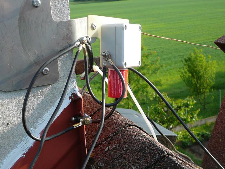

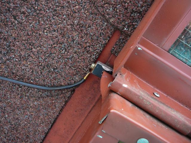

No ta tabule plechu, jak jsi mi radil, ne? Hahaha.
lesana87
Příspěvky: 4404
#189 Příspěvek od lesana87 »
Byla jsem včera značně nasr... rozladěná tím, jak 🤐 se ta anténa chovala, unavená neustálým lezením na střechu a dolu a dorazily mě ty tvoje srandičky a představa jak tahám na střechu tabuli plechu a někam jí tam instaluju. Tak jsem vylezla nahoru s tím, že ten zázrak shodím dolu, když v tom mi utkvěl zrak na oplechování komína a hned vedle je vylezák, taky samej plech. Tak jsem vyrobila dvě spony a plechy jsem připojila k zemniči. No a od tý doby se to chová rozumně. :) Tak dík za radu.

Nedělej si srandu, je pravda, že ta tabule plechu (1x1m) se chová předpisově kapacitně a když k ní dáš cca 1m induktivní přívod, tak to může být i na 80m s malým Q naladěné :D
Takže prosím Tě, konkrétní údaje bez smajlíků.
Naposled jsem anténu stavěl před 45 lety, když jsem byl RP a to jsem té teorii moc nerozumněl.

lesana87 píše:... a dorazily mě ty tvoje srandičky
Jsi šikovná holka a máš to uzemněný. To víš, improvizaci se musíš naučit sama.
Soráč, já už jsem takovej hulvát :D ale není to myšlené zle, jenom Ti dávám rady, co bych zkusil já.
Na střechu už nevylezu, snad jednou zkusím teleskopický berle, ale to až naposled.
Ono je to taky tím, že dřív byl ten vysílač železná bedna minimálně 0,5m strana a to byla slušná protiváha :P
