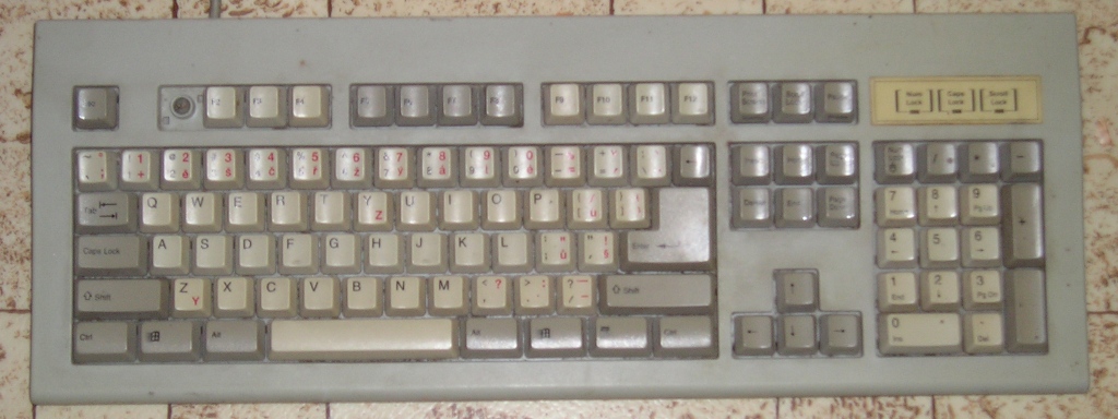

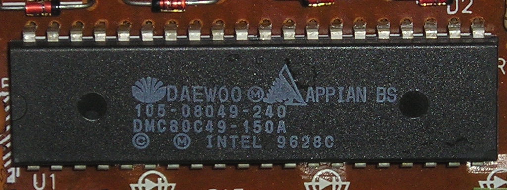

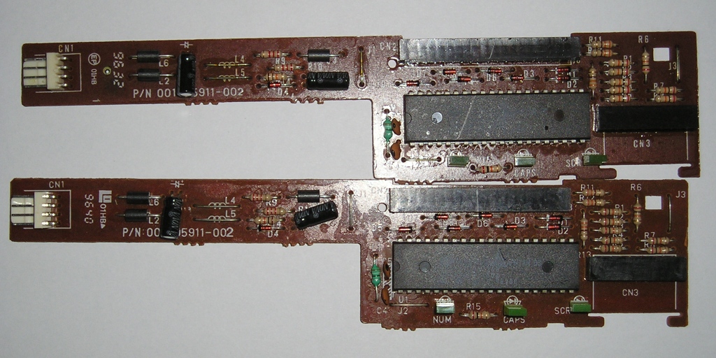

Pro připomenutí uvádím i jednu zajímavou klávesnici - Chicony KB-5911. Chicony z 90. let mají uvnitř nejčastěji MCU C34451 apod. (noname klon I8049, NMOS). V tomhle kusu je ovšem CMOS verze od Daewoo s asi 3x nižší spotřebou, než klasika (50mA typicky). Na nějaké blbinky s osvědčenými zapojeními s elementárním MCU 804x je to nejzajímavější těžařský materál.
Pro pochybovače - ono to tak nevypadá, ale byla ve sběru už dost potlučená a nekompletní (Force India střihají "na měď" datový kabel), takže vytáhnout z ní desku s MCU je to jediné, kvůli čemu měla smysl zachraňovat.
Mám těchto Daewoo desek už asi třicet. :)

Jejda, to je škoda ničiť. Doteraz používam iba tieto klávesnice, sú nezničiteľné. Keď chýbajú tlačítka, zoberiem z inej. Kábel sa dá doplniť, a klávesnica po vyčistení bude ako nová.

Když je klávesnice zdravá, vyndám z ní desku s DMC80C49 a místo ní tam vrazím desku s tím CIC C34451A apod. (mám jich dost).
Většna z nich je ovšem s DINem (a redukcí je míň a míň) a provedení šňůry ála telefon je nepraktické, bývají dost tuhé. Nepoškozené kusy jsou ale v menšině, čističi ve firmách se se starými PC nemazlí. :(

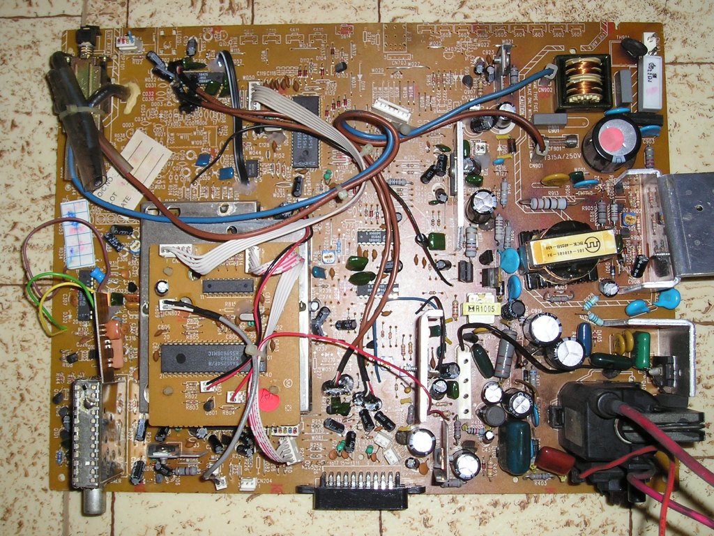

Nedávno jsem v tématu aktualizoval seznam televizních desek s poptávanými obvody TXT. Několik z nich bylo na našem trhu pod názvy značek Tesla television a Tesla LCE, např. Tesla LCE CK5485 W/T.
Teď přišla poprvé na řadu deska z typu CK-5494W/TS, která obsahuje modul připlácnutý na plechu sekce OMF+ZMF (viz fota) s IO SAA5254P/H. Neinvertující zesilovač 74xx241 už je pro mě tak všední, že ho málem ani nezmiňuju... Hlavní deska vypadá podobně jako výše uvedená - CK5485W/T.

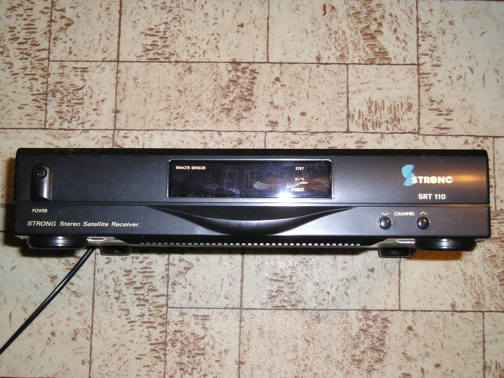

I (na první pohled nenápadný) Strong 110 patří mezi přístroje vhodné coby zdroj součástek pro osmibity.

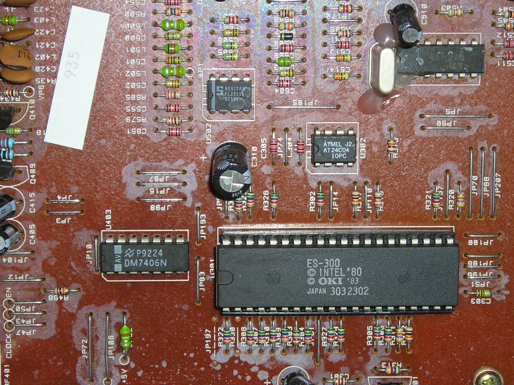

Na druhém foto jest detail části desky:
• MCU (mikrořadič, mikrokontrolér, monolitický mikropočítač, jednočipový mikropočítač, jednočipák, µC) :D OKI ES-300, je to kamuflážně značený 8051
• DM7406N, šestice invertorů pro FDC
• AT24C04, nivolativní paměť 512B pro MZ-800 P'n'P
Má cenu schovávat pro pány, kteří se zabývají VF, obvody NE612AN, LC7215 a jiné podobné? Mně jsou k ničemu.

NE612 schovávat určitě, jsou dobrý pro nejrůznější kmitočtový konvertory a podobný zhůvěřilosti z analogový oblasti, pro kterou dneska už skoro nikdo nic nedělá ...
