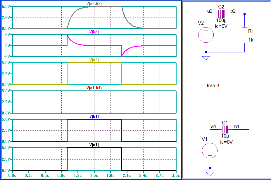

Julo, keď na jednom vývode (a) dôjde k zmene napätia, otázka je, čo to urobí s napätím na kondenzátore, teda medzi jeho vývodmi? Odpoveď závisí na tom, kam je zapojený druhý vývod (b). A sú dve možnosti.
1. pri zmene napätia nemôže tiecť kondenzátorom prúd;
2. pri zmene napätia môže tiecť kondenzátorom prúd;
Ak nemôže tiecť prúd, napätie na kondenzátore sa nemôže meniť.
Ak môže tiecť prúd, napätie na kondenzátore sa bude meniť.
Na obrázku zdroje V1 a V2 majú prvú sekundu 0V, druhú sekundu 5V a tretiu sekundu zasa 0V. Graf V(a1,b1) ukazuje priebeh napätia na kondenzátore C1, graf V(a2,b2) ukazuje priebeh napätia na kondenzátore C2. Až ho pochopíš, dostaneš zápočet. :wink: [/b]
(17.25 KiB) Staženo 47 x

Bernard
Příspěvky: 3654
#210 Příspěvek od Bernard »
julo245 píše:v prvom propadesa nabije kondenzator 5va 0v.
To je ten červený graf. Aká je podľa teba cesta prúdu, ktorý nabije kondenzátor C1?
