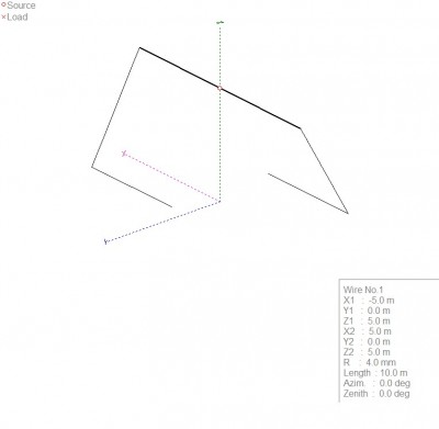

Jak se dá kouzlit s pitomým žebříkem 450Ω od douděry, za 28 Kč/m. 2 x 15 m drátu v 7 metrech výšky, se špatnou zemí. Dvojlinkou si komplexní impedanci téměř beze ztrát přitáhneš do cimry, tady dokonce v téměř nezměněné hodnotě, neboť vedení je téměř λ/2 a pak už jen L článek a jsme na 50ce.
//Samotnýho mě to nakoplo a zkusím realizovat novou půdní anténu dle 2. obrázku

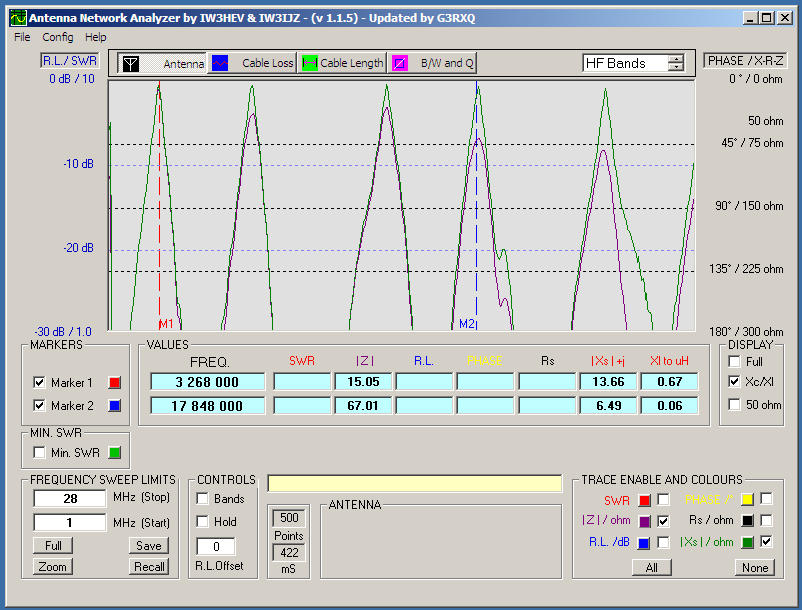

V pátek jsem vzal žebřík a žebříček a zapojil tu podkrovní anténu, dle nákresu výše. Jakýsi pokus o G5RV. Na příjem je to o 2S lepší než ta prodlužovaná anténa. Je vidět, že ty rozměry mají něco do sebe, překvapilo mě, na kolika frekvencích to umí rezonovat, viz obr.
//co mě potěšilo nejvíce, že je špička i na 1,850, na tom obrázku to není moc vidět
///měřeno na dvojlince bez symetrizace
