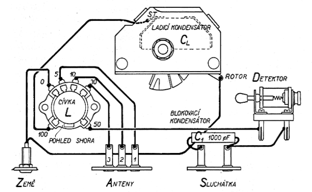

Ilustrace z pacáka, to je přece paráda...
