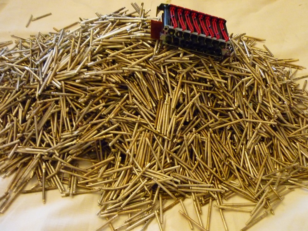

Televiz a obrazovek ze sběrného dvora mě prošlo rukama skutečně mnoho, tohle jsou ty rozebrané, ty regenerované mezi nimi samozřejmě nejsou. Bedna kádéček z nich vykuchaných pomalu nelze uzvednout.
(279.36 KiB) Staženo 77 x

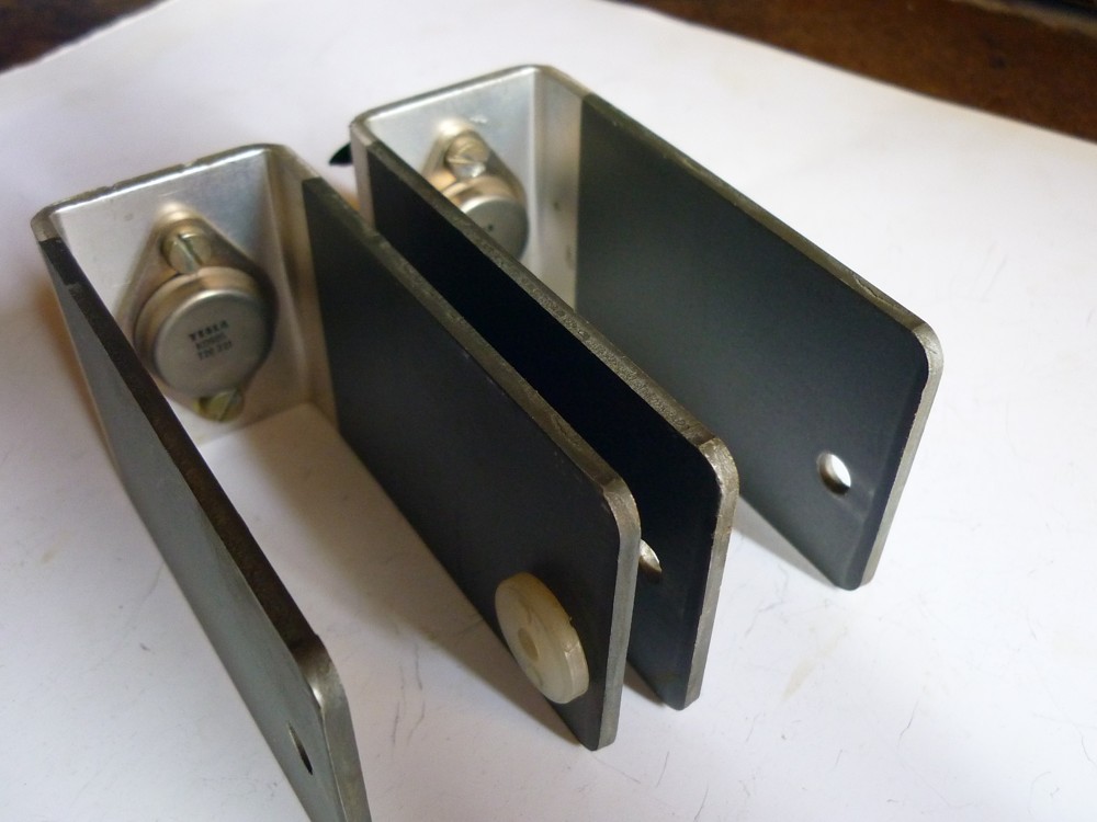

Takhle vypadají kádéčka z C110 a C110ST na účkách, ještě nedemontované.
