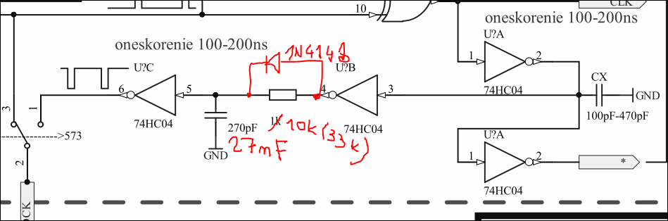

Oneskorenie.PNG- (43.15 KiB) Staženo 36 x

Ešte pozriem ten filter. Na výstupe filtra by mal byť chybový signál s ma.amplitúdou aspoň 3...4Všš.
Aká amplitúda bola na vstupe?
